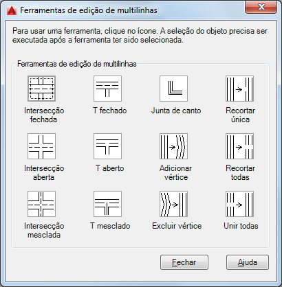

Caixa de diálogo Ferramentas de edição de multilinha
A caixa de diálogo exibe amostras de imagem em quatro colunas. A primeira coluna controla múltiplas linhas que formam uma cruz, a segunda controla múltiplas linhas que formam um tee, a terceira controla as junções de cantos e vértices e, a quarta controla quebras nas linhas múltiplas.
Lista de opções
As seguintes opções são exibidas.

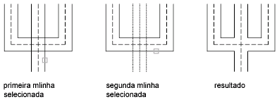

Cruz fechada
Cria uma interseção fechada entre duas multilinhas.
  • Selecionar a primeira multilinha. Selecionar a multilinha de primeiro plano
  • Selecionar a segunda multilinha.Selecionar a multilinha da intersecção

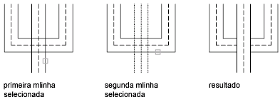

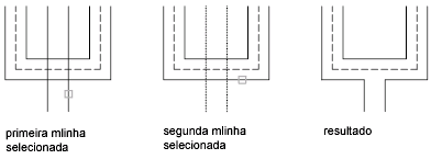

Abrir cruz
Cria uma interseção aberta entre duas multilinhas. Quebras são inseridas em todos os elementos da primeira multilinha e somente os elementos externos da segunda multilinha.
  • Selecionar a primeira multilinha. Selecionar uma multilinha
  • Selecionar a segunda multilinha.Selecionar a multilinha da intersecção.

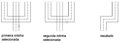

Merged Cross
Cria uma interseção mesclada entre duas multilinhas. A ordem de seleção das multilinhas não é importante.

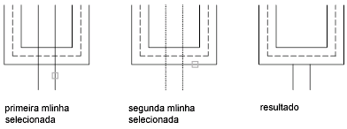

Abrir árvore
Cria uma interseção em T aberto entre duas multilinhas. A primeira multilinha é aparada ou estendida até sua interseção com a segunda multilinha.

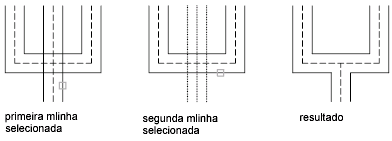

Merged Tee
Cria uma interseção em T mesclado entre duas multilinhas. A multilinha é aparada ou estendida até sua interseção com a outra multilinha.

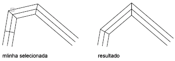

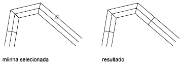

Add Vertex
Adiciona um vértice a uma multilinha.
  • Selecionar multilinha. selecione a multilinha no ponto em que deseja adicionar o vértice.
Excluir vértice
Exclui um vértice de uma multilinha.
  • Selecionar multilinha. O vértice mais próximo do ponto selecionado é excluído.

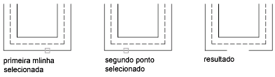

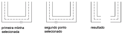

Recortar único
Cria uma quebra visual em um elemento de uma multilinha.
  • Selecionar multilinha. O ponto de seleção na multilinha é usado como primeiro ponto de recorte.
  • Selecione o segundo ponto. Especifica o segundo ponto de recorte na multilinha.
