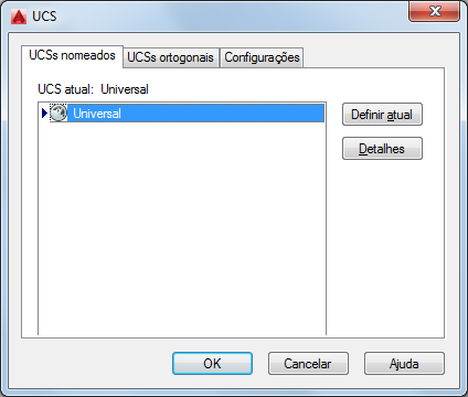

A caixa de diálogo UCS contém as seguintes guias:
Guia UCSs nomeados (Caixa de diálogo UCS)
Exibe a lista das definições do UCS e define o UCS atual.
Current UCS
Exibe o nome do UCS atual. Se o UCS atual não tiver sido salvo, ele será listado como Sem nome.
UCS Names List
Lista os UCSs definidos no desenho atual. Um ponteiro indica o UCS atual.
Se existirem múltiplas viewports e múltiplas configurações do UCS sem nome, a lista incluirá somente os UCSs sem nome da viewport atual.
World é sempre relacionado e não pode ser renomeado ou excluído.
Se você definir outras UCSs durante a sessão de edição atual, uma entrada Anterior será exibida. Você pode voltar a esses UCSs, selecionando Anterior e Definir como atual repetidas vezes.
Para adicionar um nome de UCS nesta lista, use a opção Nomeado, Salvar, do comando UCS.
Set Current
Restaura o sistema de coordenadas selecionado.
É possível também restaurar um sistema de coordenadas selecionado ao clicar duas vezes em seu nome na lista ou clicar com o botão direito do mouse e escolher Set Current.
Details
Exibe a caixa de diálogo Detalhes do UCS, que exibe os dados de coordenadas do UCS.
É possível também visualizar os detalhes sobre o sistema de coordenadas selecionado Se clicar com o botão direito do mouse e escolher Details.
Rename (Shortcut Menu Only)
Renomeia um UCS personalizado. Você não pode renomear um UCS Universal
Excluir (Shortcut Menu Only)
Excluí um UCS personalizado. Você não pode excluir um UCS Universal

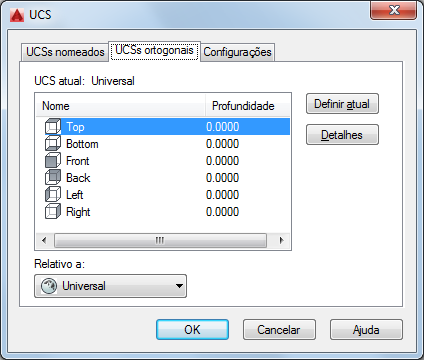

Guia UCSs ortogonais (caixa de diálogo UCS)
Altera o UCS para uma das configurações do UCS ortogonal.
Current UCS
Orthographic UCS Names
Lista seis sistemas de coordenadas ortogonais definidas no desenho atual. Os sistemas de coordenadas ortogonais são definidos relativamente ao UCS especificado na lista Relativo a.
  • Nome. Especifica o nome do UCS ortogonal.
  • Profundidade. Especifica a distância entre o plano XY do UCS ortogonal e um plano paralelo que passa pela origem do UCS especificado pela variável de sistema UCSBASE. O plano paralelo do sistema de coordenadas UCSBASE pode ser um plano XY, YZ ou YZ.
    Nota:
    É possível especificar a profundidade ou uma nova origem do UCS ortogonal selecionado com a opção Profundidade.
Set Current
Details
Exibe a caixa de diálogo Detalhes do UCS, que exibe os dados de coordenadas do UCS. Também é possível visualizar os detalhes sobre um UCS selecionado, clicando com o botão direito do mouse no nome e escolhendo Detalhes.
Relative To
Especifica o sistema de coordenadas de base para definir os UCSs ortogonais. Por padrão, WCS é o sistema de coordenadas base.
Toda vez que você alterar a configuração Relative To, a origem do UCS ortogonal selecionado será restaurada para a posição padrão.
Se um sistema de coordenadas ortogonal em um desenho for salvo como parte de uma configuração de viewport ou se for selecionada uma configuração "Relativa ao", diferente de World, o nome do sistema de coordenadas ortogonal mudará para Sem nome para se distinguir do UCS ortogonal predefinido.
Reset (Shortcut Menu Only)
Restaura a origem do sistema de coordenadas ortogonais selecionado. A origem é restaurada em sua localização padrão (0,0,0) em relação ao sistema de coordenadas de base especificado.
Depth (Shortcut Menu or Double-Click)
Especifica a distância entre o plano XY do UCS ortogonal e um plano paralelo que passe pela origem do sistema de coordenadas de base. Na caixa de diálogo Orthographic UCS Depth, insira um valor ou escolha o botão Select New Origin para utilizar o dispositivo apontador para especificar uma nova profundidade ou uma nova origem.

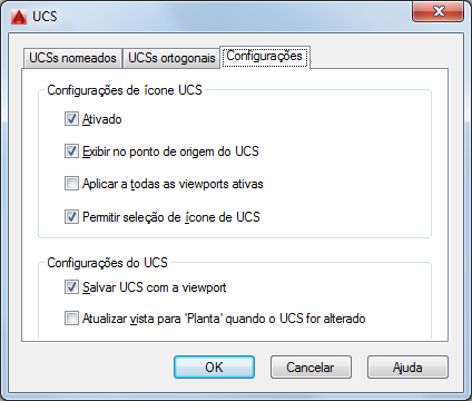

Guia Settings (Caixa de diálogo UCS)
Exibe e modifica configurações de ícone UCS e configurações do UCS gravadas com uma viewport.
UCS Icon Settings
Especifica as configurações de exibição do ícone UCS para a viewport atual.
Ativado
Exibe o ícone UCS no viewport atual.
Display at UCS Origin Point
Exibe o ícone UCS na origem do sistema de coordenadas atual da viewport atual. Se esta opção estiver desativada ou se a origem do sistema de coordenadas não estiver visível no viewport, o ícone UCS será exibido no canto inferior esquerdo da viewport.
Aplicar em todas as viewports ativas
Aplica as configurações do ícone UCS a todas as viewports ativas no desenho atual.
Permitir seleção de ícone de UCS
Controla se o ícone UCS é realçado quando o cursor é movido sobre ele e se é possível clicar para selecioná-lo e acessar as alças do ícone UCS.
UCS Settings
Especifica o comportamento do UCS quando sua configuração é atualizada.
Salvar UCS com a viewport (não está disponível no AutoCAD LT)
Salva a UCS com a viewport (variável de sistema UCSVP).
Se esta opção não estiver marcada, a viewport refletirá o UCS da viewport atual (não disponível no AutoCAD LT).
Update View to Plan When UCS Is Changed
Restaura vista em planta quando o sistema de coordenadas no viewport é alterado. (variável de sistema UCSFOLLOW)
