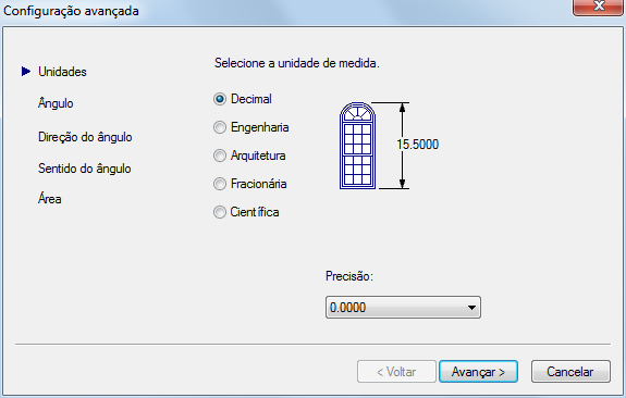

Assistente de configuração avançada
Define as unidades, o ângulo, a medida e a direção do ângulo e área do novo desenho.
Lista de opções
As seguintes opções são exibidas.
O assistente Advanced Setup contém cinco páginas: Units, Angle, Angle Measure, Angle Direction e Area. Ao trabalhar nesse assistente, escolha Back e Avançar para navegar nas telas. Para fechar o assistente e criar o novo desenho com as configurações especificadas, escolha Finish na última tela.
Mais tarde, é possível alterar unidades, ângulo, medida e direção do ângulo utilizando o comando UNIDADES. Você também pode alterar a área utilizando o comando DEFLIMITE.
Unidades
Indica o formato e a precisão da unidade. O formato da unidade é o formato no qual você insere e no qual o programa exibe coordenadas e medidas. A tela Units do assistente Quick Setup inclui os mesmos formatos. Consulte "Especificar unidades e formatos de unidades" para obter mais informações.
A precisão da unidade especifica o número de casas decimais ou o tamanho fracionário para a exibição de medidas lineares.
