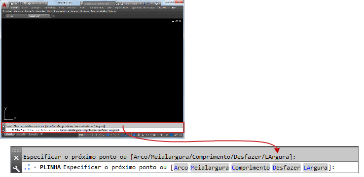

Encaixando a janela de comandos
A janela de comandos encaixada tem a mesma largura da janela do aplicativo. Ela é exibida em uma posição fixa acima ou abaixo da área de desenho.
Você pode desencaixar uma janela de comando se clicar nela duas vezes. É possível encaixar ao arrastá-la para a aresta superior ou inferior da área de desenho.
A janela de comandos está encaixada por padrão para alguns sistemas operacionais e temas do Windows.

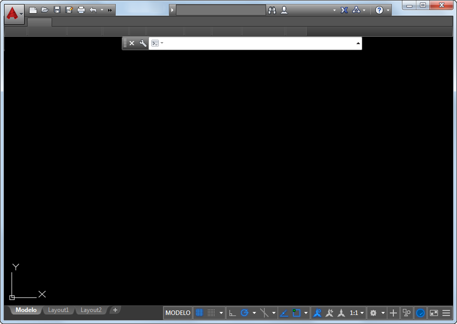

Para fazer a janela de comandos flutuar
Se a janela de comando não estiver encaixada ou ancorada, ela é flutuante.
Você pode mover a janela de comandos flutuante para qualquer lugar na tela, redimensionar sua largura e altura também aumentar sua transparência.
Ancorando a janela de comandos
Uma janela de comandos ancorada prende-se à parte superior ou inferior da área de desenho.
Se você mover ou redimensionar a janela do aplicativo, o comando da janela ancorada mantém a sua posição relativa.

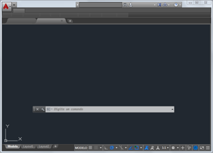

Ocultando a janela de comandos
Oculte e exiba novamente a janela de comandos, pressionando Ctrl+9 ou a partir da faixa de opções. Ao ocultar a janela de comandos, você ainda pode inserir comandos na dica de ferramenta de entrada dinâmica. No entanto, alguns comandos e variáveis de sistema retornam valores na linha de comando, para que você possa exibi-la novamente nestas instâncias.
