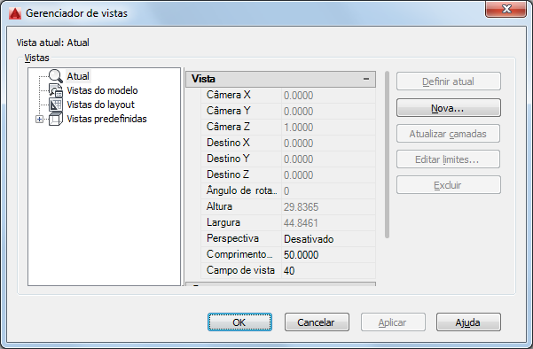

Gerenciador de vista
Clique em uma vista para exibir as propriedades dessa vista.
Lista de opções
As seguintes opções são exibidas.
Vistas
Exibe uma lista das vistas disponíveis. Você pode expandir cada nó (exceto para o nó Current) para exibir sua vista.
  • Atual. Exibe a vista atual e suas propriedades de vista e corte
  • Vistas de modelo. Exibe uma lista de vistas nomeadas e câmeras e lista propriedades gerais, de vista e corte para uma vista selecionada.
  • Visats de layout. Exibe uma lista de viewports em um layout que define uma vista e lista propriedades gerais e de vista para uma vista selecionada.
  • Predefinir vistas. Exibe uma lista de vistas ortogonais e isométricas e lista as propriedades gerais para uma vista selecionada.
Geral
As seguintes propriedades estão disponíveis:
Nome
Exibe o nome de uma câmera, modelo ou vista de layout selecionada.
Categoria
Para vistas de modelo e vistas de layout, exibe categorias de vista (por exemplo, Elevations ou Secção e Detalhes) definidos em um desenho ou o conjunto de folhas ao qual a vista selecionada está associada.
Associação Viewport
Somente para vistas de layout, exibe se a vista nomeada está associada à viewport em uma folha ou em um conjunto de folhas.
UCS
Para vistas de modelo e layout, exibe o nome do sistema de coordenadas do usuário salvo com a vista nomeada.
Restaurar Orto UCS
Para vistas predefinidas, restaura o UCS associado quando uma vista ortogonal é atual. Esta opção define a variável de sistema UCSORTHO.
Definir relativa para
Para vistas predefinidas, especifica o sistema de coordenadas básico para definir a vista ortogonal. A variável de sistema UCSBASE controla a orientação de UCSs relativos ao WCS ou a UCSs nomeados. Alterar essa configuração altera também a orientação dos UCSs ortogonais predefinidos.
Instantâneo de camada
Para vistas de modelo e vistas de layout, especifica se as configurações ativadas/desativadas da camada atual são armazenadas com a vista selecionada.
Annotation Scale
Especifica a escala de anotação salva com a vista.
Estilo visual (não está disponível no AutoCAD LT)
Somente para vistas de modelo, especifica um estilo visual a ser salvo com a vista. Para obter mais informações, consulte Usar um estilo visual para exibir seu modelo.
Plano de fundo (não está disponível no AutoCAD LT)
Para vistas de modelo, cujo estilo visual não está definido como Estrutura de arame 2D, especifica a sobreposição de plano de fundo (Solid, Gradient, Image ou Sun & Sky) aplicada à vista selecionada. Abre a caixa de diálogo Plano de fundo.
Corte automático (não está disponível no AutoCAD LT)
Somente para vistas de modelo, exibe o corte automático aplicado após restaurar a vista. Para obter mais informações, consulte PLANOCORTE.
Animação
Tipos de vista
Para vistas de modelo e layout, exibe o tipo de vista atribuído à vista nomeada.
Tipo de transição
Para vistas de modelo e layout, exibe o tipo de transição atribuído à vista nomeada e é usado ao executar a vista.
Duração de transição
Para vistas de modelo e layout, exibe a duração do tempo para a transição atribuído à vista nomeada e é usado ao executar a vista.
Movimento
Somente para vistas de modelo, exibe o movimento atribuído à vista nomeada que está atribuída ao tipo de vista Cinematic.
Duração de reprodução
Para vistas de modelo e layout, exibe a duração de tempo que a animação leva para ser executada.
Distância
Somente para vistas de modelo, exibe a distância usada pelo tipo de vista cinemática.
Distância cima
Somente para vistas de modelo, exibe a distância em que a câmera pode mover para cima. Se aplica ao tipo de movimento Crane Up.
Distância baixo
Somente para vistas de modelo, exibe a distância em que a câmera pode mover para baixo. Se aplica ao tipo de movimento Crane Down.
Distância frente
Somente para vistas de modelo, exibe a distância em que a câmera pode mover adiante. Se aplica ao tipo de movimento Crane Down.
Distância trás
Somente para vistas de modelo, exibe a distância em que a câmera pode mover para atrás. Se aplica ao tipo de movimento Crane Up.
Graus à esquerda/direita
Somente para vistas de modelo, exibe o montante de rotação em torno do eixo Z. Se aplica aos tipos de movimentos Olhar e Orbitar.
Graus para cima/baixo
Somente para vistas de modelo, exibe o montante de rotação em torno do plano XY. Se aplica aos tipos de movimentos Olhar e Orbitar.
Distância (Pan) à esquerda/direita
Somente para vistas de layout, exibe a distância com a qual a câmera pode efetuar a panorâmica à esquerda e à direita. Se aplica ao tipo de movimento Pan + Zoom.
Distância (Pan) à cima/baixo
Somente para vistas de layout, exibe a distância com a qual a câmera pode efetuar a panorâmica para cima e para baixo. Se aplica ao tipo de movimento Pan + Zoom.
Percentagem de zoom in/out
Somente para vistas de layout, exibe o percentual com o qual a câmera pode aumentar e diminuir o zoom. Se aplica ao tipo de movimento Pan + Zoom.
Posição atual
Para vistas de modelo e layout, exibe a posição atual da câmera.
Sempre olhar para o ponto de giro
Somente para vistas de modelo, exibe se a vista está bloqueada no centro de interesse. Se aplica aos tipos de movimento Track e Crane.
Visualizar
Câmera X
Somente para as vistas atual e de modelo, exibe a coordenada X da câmera da vista.
Câmera Y
Somente para as vistas atual e de modelo, exibe a coordenada Y da câmera da vista.
Câmera Z
Somente para as vistas atual e de modelo, exibe a coordenada Z da câmera da vista.
Alvo X
Somente para as vistas atual e de modelo, exibe a coordenada X do destino da vista.
Alvo Y
Somente para as vistas atual e de modelo, exibe a coordenada Y do destino da vista.
Alvo Z
Somente para as vistas atual e de modelo, exibe a coordenada Z do destino da vista.
Rodar ângulo
Exibe o ângulo de rotação da vista em seu plano de visualização, que é um plano paralelo à tela de seu monitor.
Altura
Especifica a altura da vista.
Largura
Especifica a largura da vista.
Perspectiva
Para as vistas atual e de modelo, especifica se a vista em perspectiva está ativada.
Espessura da lente (mm)
Para todas as vistas, com exceção de layouts, especifica o comprimento da lente (em milímetros). A alteração deste valor altera de acordo com a configuração Campo de vista.
Campo de visão
Para todas as vistas, com exceção de layouts, especifica o campo de visão horizontal (em unidades do ângulo atual). A alteração deste valor altera de acordo com a configuração Comprimento da lente.
Corte
Plano frontal
Especifica o valor de deslocamento para o plano de corte frontal, se o corte frontal estiver ativado para a vista.
Plano traseiro
Especifica o valor de deslocamento para o plano de corte posterior, se o corte posterior estiver ativado para a vista.
Corte
Define opções de corte.
Definir atual
Restaura a vista selecionada.
Novo
Exibe a caixa de diálogo Propriedades da nova vista / instantânea ou a caixa de diálogo Nova vista.
Atualizar camadas
Atualiza informações sobre camada salvas com uma vista selecionada para corresponder à visibilidade da camada no espaço de modelo ou viewport de layout atuais.
Edit Boundaries
Exibe a vista selecionada, com o resto da área de desenho exibida em uma cor mais clara para mostrar os limites da vista nomeada.
Excluir
Exclui a vista selecionada.
