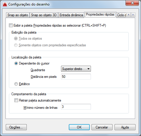

Guia Propriedades rápidas (caixa de diálogo Configurações do desenho)
Nota: A guia Snap ao objeto 3D na ilustração não está disponível no AutoCAD LT.
Lista de opções
Exibir a paleta Propriedades rápidas
Exibe a paleta Propriedades rápidas ao selecionar objetos, dependendo do tipo de objeto. (variável de sistema QPMODE)
A variável de sistema PICKFIRST deve estar ativada para que a paleta Propriedades rápidas seja exibida. Como alternativa, você pode inserir o comando PROPRIEDADESRAPIDAS para selecionar objetos.
Visualização da paleta
Define as configurações de exibição da Propriedades rápidas. Consulte Personalizar a paleta Propriedades rápidas para obter mais informações.
Todos os objetos
Configura a paleta Propriedades rápidas para ser exibida com qualquer seleção de objetos, não apenas com os tipos de objeto especificados no editor Personalizar interface do usuário (CUI) para exibir propriedades.
Somente objetos com propriedades especificadas
Configura a paleta Propriedades rápidas para exibir somente os objetos especificados no editor Personalizar interface do usuário (CUI) para exibir propriedades.
Localização da paleta
Controla onde a paleta Quick Properties é exibida.
Dependente do cursor
A paleta Propriedades rápidas é exibida em uma localização definida com relação ao cursor. (variável de sistema QPLOCATION)
Quadrante:
Especifica qual dos quatro quadrantes relativamente ao cursor exibirá a paleta Propriedades rápidas com relação à localização do cursor. A localização padrão é acima e à direita do cursor.
Distância em pixels:
Especifica a que distância do cursor (em pixels) será exibida a paleta Propriedades rápidas. É possível especificar valores inteiros de 0 a 400.
Estático
Exibe a paleta Quick Properties em uma posição fixa. É possível especificar uma nova localização arrastando a paleta. (variável de sistema QPLOCATION)
Comportamento da paleta
Define o comportamento da paleta Propriedades rápidas.
Retrair paleta automaticamente
A paleta Quick Properties somente exibe o número especificado de propriedades. A paleta se expande quando o cursor rola sobre ela.
Número mínimo de linhas:
Define o número de propriedades que a paleta Propriedades rápidas exibe quando recolhida. É possível especificar valores inteiros entre 1 e 30.
