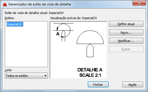

Estilos de vista de detalhe controlam a aparência das vistas de detalhe da documentação do modelo. O estilo especifica a formatação do limite de detalhe, do identificador, da linha de conexão para detalhe, da aresta do modelo, da vista de detalhe e da legenda de vista de detalhe.
As seguintes opções são exibidas.
Exibe o nome do estilo de vista de detalhe que é aplicado às vistas de detalhe que você cria.
Exibe uma lista de estilos de vista de detalhe disponíveis no arquivo de desenho atual. O estilo atual é destacado.
Filtra o conteúdo da lista Estilos. Clique em Todos os estilos para exibir todos os estilos de vista de detalhe disponíveis no arquivo do desenho. Clique em Estilos em uso para somente exibir os estilos de vista de detalhe que são referenciadas por vistas para detalhe no desenho atual.
Exibe uma imagem de visualização prévia do estilo que está selecionado na lista Estilos.
Define o estilo de vista de detalhe selecionado na lista Estilos como o estilo atual. Todas as novas vistas de detalhe são criadas usando este estilo de vista de detalhe.
Exibe a caixa de diálogo Criar novo estilo de vista de detalhe, na qual é possível definir novos estilos de vista de detalhe.
Exibe a caixa de diálogo Modificar o estilo de vista de detalhe, na qual é possível modificar estilos de vista de detalhe.
