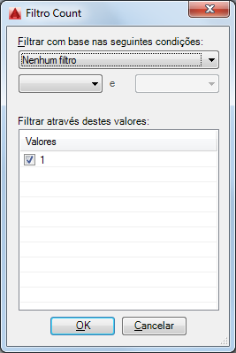

Caixa de diálogo Filtrar coluna
Nota: A caixa de diálogo exibida acima é uma das mais de 50 disponíveis, dependendo da coluna na qual você clica com o botão direito do mouse.
Lista de opções
As seguintes opções são exibidas.
Filtrar com base nas seguintes condições
Exibe as condições com base no tipo de dados na coluna selecionada.
Primeira coluna
Especifica a primeira condição.
Segunda coluna
Disponível quando o filtro especificado usa duas condições.
Filtrar através destes valores
Exibe uma lista de valores dependendo do tipo de dados sendo filtrado. Os filtros para dados numéricos incluem Maior do que >, Igual a, Entre e assim por diante. Os filtros para dados textuais incluem Igual a, Não igual a, Contém e Inicia com.
