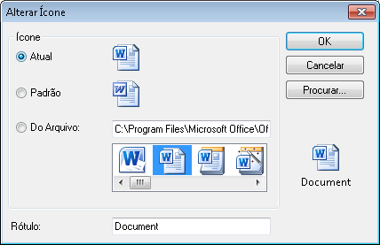

Caixa de diálogo Alterar ícone
Lista de opções
As seguintes opções são exibidas.
Icon
Especifica um ícone para representar um objeto incorporado ou vinculado.
Current
Especifica o ícone selecionado atualmente.
Default
Especifica o ícone padrão para o aplicativo de origem.
Do arquivo
Especifica um ícone de um arquivo (os tipos válidos incluem EXE, DLL e ICO).
Label
Especifica um título para o ícone. O tipo de arquivo é exibido, a menos que você especifique o contrário.
Procurar
Exibe a caixa de diálogo Procurar (uma caixa de diálogo padrão de seleção de arquivo), na qual você pode selecionar um ícone de um arquivo.
