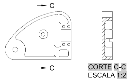

Profundidade
Especifica a profundidade da vista em corte.

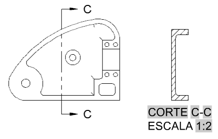

  • Completo. Toda a geometria além do plano de corte da linha de corte é incluída na vista em corte.
  • Fatiar. Toda a geometria além do plano de corte da linha de corte é removida da vista em corte e a vista em corte representa uma fatia fina.
    Esta opção só está disponível quando a vista em corte é inserida no layout.

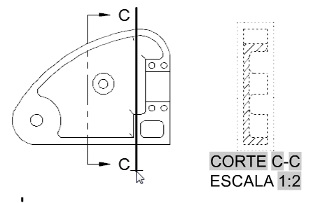

  • Distância. A geometria entre a linha de corte da linha de corte e a distância especificada é incluída na vista em corte.
Distância de profundidade
Especifica a distância de profundidade, de modo que a geometria além do plano de corte da linha de corte seja incluída ou excluída da vista em corte.
Esta opção só está disponível se a opção Distância for selecionada em Profundidade.
