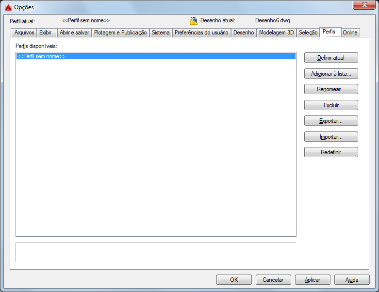

Guia Perfis (Caixa de diálogo Opções)
Lista de opções
As seguintes opções são exibidas.
Perfis disponíveis
Exibe uma lista com os perfis disponíveis.
Set Current
Transforma o perfil selecionado no perfil atual.
Add to List
Exibe a caixa de diálogo Adicionar perfil para salvar o perfil selecionado com um nome diferente.
Renomear
Exibe a caixa de diálogo Modificar perfil para alterar o nome e a descrição do perfil selecionado. Utilize Rename quando quiser renomear um perfil mantendo suas configurações atuais.
Excluir
Exclui o perfil selecionado (a menos que seja o perfil atual).
Export
Exporta um perfil como um arquivo com a extensão.arg para que esse arquivo possa ser compartilhado com outros usuários.
Import
Importa um perfil (um arquivo com extensão.arg) criado com o uso da opção Export.
Importante: Não importe um perfil que foi exportado de uma versão diferente do produto. Por exemplo, não exporte um perfil do AutoCAD Electrical para importar na versão atual do AutoCAD.
Reset
Redefine os valores no perfil selecionado para as configurações padrão do sistema.
