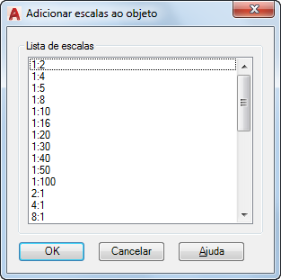

Adiciona uma nova escala ao objeto anotativo selecionado.
A seguinte opção é exibida.

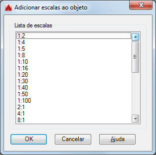

Exibe uma lista de escalas que podem ser adicionadas ao objeto de anotação selecionado.
Múltiplas escalas podem ser selecionadas ao manter pressionada a tecla Shift ou Ctrl ao selecionar as escalas.
Use o comando EDITARLISTAESCALAS para adicionar escalas personalizadas a esta lista.
