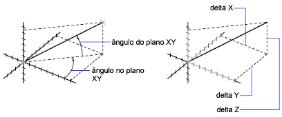

Sobre localizar distâncias, ângulos e localizações dos pontos
Você pode extrair informações geométricas de localizações de pontos em objetos em um desenho.
O comando DIST fornece informações geométricas sobre a relação entre dois pontos, incluindo
Utilize o comando ID para confirmar as coordenadas X , Y e Z de um ponto especificado.
