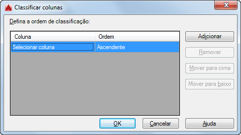

Caixa de diálogo Classificar colunas
Lista de opções
As seguintes opções são exibidas.
Definir a ordem de classificação
Especifica a ordem de classificação das colunas. A seção Coluna contém os nomes das colunas da página Refinar dados.
Adicionar
Adiciona um novo item de critério de classificação na lista de Colunas.
Remover
Remove o critério de classificação atualmente selecionado.
Mover acima
Move o item selecionado para cima na vista da lista.
Mover abaixo
Move o item selecionado para baixo na vista da lista.
