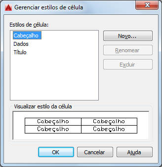

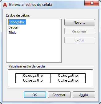

Exibe todos os estilos de célula dentro do estilo atual de tabela e permite criar ou excluir um estilo de célula.
As seguintes opções são exibidas.
Lista todos os estilos de célula dentro do estilo atual de tabela. Os estilos de célula Título, Cabeçalho e Dados são sempre contidos em qualquer estilo de tabela.
Exibe a caixa de diálogo Criar novo estilo de célula. Daqui, você pode criar um novo estilo de célula a ser contido dentro do estilo atual de tabela.
Permite dar um novo nome ao estilo de célula selecionado. Os estilos de célula Title, Header e Data, não podem ser renomeados.
Permite excluir o estilo de célula selecionado.
Exibe um exemplo do efeito das configurações do estilo atual de célula.
