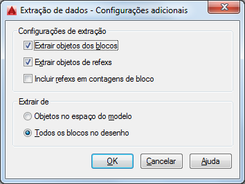

Extração de dados - Caixa de diálogo Configurações adicionais
Lista de opções
As seguintes opções são exibidas.
Configurações de extração
Extrair objetos de blocos
Inclui objetos aninhados em blocos.
Extrair objetos de refex
Inclui objetos e blocos nos arquivos referenciados externamente (refex).
Incluir refex em contagens de bloco
Inclui refex ao contar blocos.
Extrair de
Objetos no espaço do modelo
Inclui somente os objetos no espaço do modelo e ignora os objetos no espaço do papel.
Todos os objetos no desenho
Inclui todos os objetos no espaço do modelo e no espaço do papel do desenho, incluindo as informações do desenho. Ativado por padrão.
