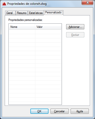

Atribui propriedades personalizadas ao desenho.
Por exemplo, é possível criar um campo personalizado chamado Projeto e atribuir o nome do projeto atual como valor desse campo. Para atribuir as mesmas propriedades personalizadas a um grupo de desenho, crie as propriedades personalizadas em um arquivo de modelo de desenho.
As propriedades personalizadas são exibidas na lista de nomes de campo na caixa de diálogo Campo. Você também tem acesso às propriedades que utilizam interfaces de programação, como o AutoLISP®. Não está disponível no AutoCAD LT.
As seguintes opções são exibidas.
Relaciona os nomes e valores de propriedades personalizadas do desenho atual.
Exibe a caixa de diálogo Adicionar propriedade personalizada, onde é possível inserir um nome e um valor para a nova propriedade personalizada. O nome deve ser exclusivo. Não é obrigatório o preenchimento do valor.
Exclui a propriedade personalizada selecionada na lista.
