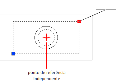

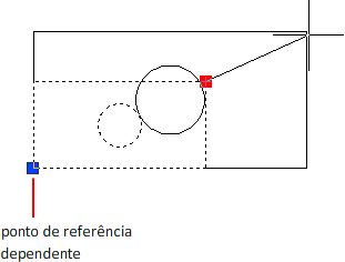

Tipo base
Especifica se o ponto base para a ação é dependente ou independente do ponto base do parâmetro associado.
Dependente
Dimensiona ou move os objetos selecionados relativo ao ponto base do parâmetro associado.
Independente
Dimensiona ou move os objetos selecionados relativo ao ponto base definido separadamente do ponto base do parâmetro associado.
