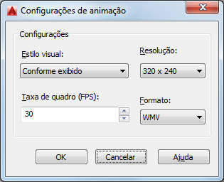

Caixa de diálogo Configurações de animação
Especifica as configurações para gravar uma animação de navegação 3D.
Lista de opções
As seguintes opções são exibidas.
Configurações
Determina as configurações de um arquivo de animação.
Estilo visual
Exibe uma lista de estilos visuais e predefinições de renderização que podem ser aplicados ao arquivo de animação.
Resolução
Exibe uma lista de resoluções. O valor padrão é 320 x 240.
Taxa de quadro (QPS)
Especifica a taxa de quadro (em segundos). Os valores são entre 1 e 60. O valor padrão é 30.
Formato
Especifica uma lista de formatos de saída de animação. Os formatos disponíveis são AVI, MPG, WMV e MOV.
