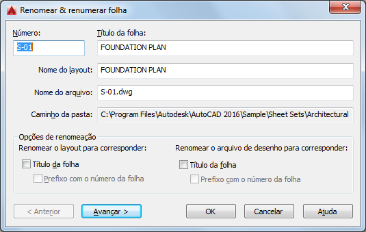

Caixa de diálogo Renomear e renumerar folha
Lista de opções
As seguintes opções são exibidas.
Number
Especifica o número de folha da folha selecionada.
Sheet Title
Especifica o título de folha da folha selecionada.
Layout Name
Especifica o nome do layout associado à folha selecionada.
Nome do arquivo
Especifica o nome do arquivo de desenho associado à folha selecionada.
Folder Path
Exibe o caminho da pasta do arquivo de desenho.
Rename Layout to match Sheet Title
Quando marcada, altera o nome do layout para corresponder ao título da folha.
Prefix with Sheet Number
Quando marcada, altera o nome do layout para um novo nome formado, adicionando o número da folha no começo do título da folha.
Renomear arquivo de desenho para corresponder ao título da folha
Quando selecionada, altera o nome do arquivo de desenho para corresponder ao título da folha.
Quando selecionada, altera o nome do arquivo de desenho para um novo nome formado adicionando-se o número da folha ao começo do título da folha.
Avançar
Carrega a próxima folha dentro dessa caixa de diálogo. Isto fornece um método conveniente para renumerar ou reentitular uma séries de folhas.
Previous
Carrega a folha anterior dentro dessa caixa de diálogo.
