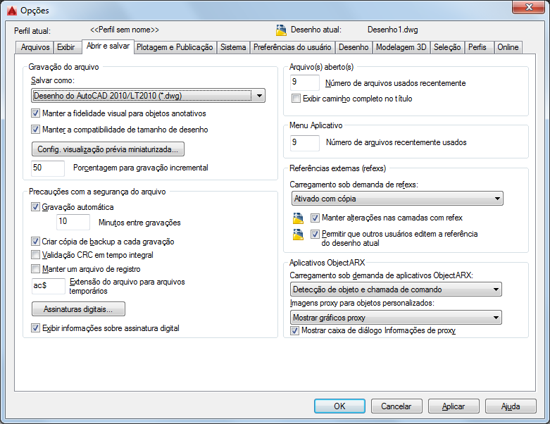

As seguintes opções são exibidas.
Controla as configurações relacionadas à gravação de um arquivo.
Exibe os formatos de arquivo válidos utilizados ao salvar um arquivo com os comandos SALVAR, SALVARCOMO, SALVARR e GBLOCO. O formato de arquivo selecionado para esta opção se torna o formato padrão para salvar desenhos.
Controla se o desenho é salvo com fidelidade visual.
(variável de sistema SAVEFIDELITY)
Os objetos anotativos podem ter múltiplas representações de escala. Os objetos anotativos são decompostos e as representações de escala são salvas para camadas separadas. que são nomeadas como base em sua camada original e anexadas com um número.
Controla o suporte do limite de tamanho de objeto grande ao abrir e salvar desenhos.
(variável de sistema LARGEOBJECTSUPPORT)
Exibe a caixa de diálogo Configurações de visualização prévia miniaturizada, que controla se as visualizações prévias miniaturizada são atualizadas quando o desenho é gravado.
Especifica a porcentagem de espaço potencialmente desperdiçado em um arquivo de desenho. As gravações completas eliminam o espaço desperdiçado. Salvar de forma incremental é mais rápido, mas aumenta o tamanho do desenho.
(variável de sistema ISAVEPERCENT)
Se você definir Incremental Save Percentage como 0, todas as gravações serão completas. Para obter o desempenho ideal, defina o valor como 50. Se o espaço em disco rígido tornar-se um problema, defina o valor como 25. Se você definir o valor como 20 ou menos, o desempenho dos comandos SALVAR e SALVARCOMO será reduzido significativamente.
Oferece assistência para evitar perda de dados e detectar erros.
Salva seu desenho automaticamente em intervalos de tempo especificados. É possível especificar a localização de todos os arquivos de gravação automática utilizando a variável de sistema SAVEFILEPATH. SAVEFILE (somente leitura) armazena o nome do arquivo de gravação automática.
Minutes Between Saves: Quando Automatic Save estiver ativada, especifica a frequência de gravação do desenho.
(variável de sistema SAVETIME)
Aprimora a velocidade das gravações adicionais, principalmente para desenhos grandes.
(variável de sistema ISAVEBAK)
Para obter informações sobre como utilizar arquivos de backup, consulte Sobre como criar e restaurar arquivos de cópia de segurança.
Não está disponível no AutoCAD LT
Especifica se uma verificação cíclica de redundância (CRC) deve ser executada cada vez que um objeto for lido no desenho. CRC é um mecanismo de verificação de erros. Se os seus desenhos estiverem ficando danificados e você suspeitar de um problema de hardware ou um erro de software, ative essa opção.
Escreve o conteúdo da janela de texto e um arquivo de registro. (variável de sistema LOGFILEMODE, consulte também LOGFILEPATH e LOGFILENAME)
Especifica uma extensão exclusiva para arquivos de salvamento temporário. A extensão padrão é .ac$.
Fornece opções para adicionar uma assinatura digital a um desenho ao salvá-lo.
Apresenta informações sobre assinaturas digitais quando um arquivo com uma assinatura digital válida é aberto. (variável de sistema SIGWARN)
Controla as configurações relacionadas aos arquivos recentemente utilizados e aos arquivos abertos.
Controla o número de arquivos utilizados recentemente relacionados no menu Arquivo para acesso rápido. Os valores válidos variam de 0 a 9.
Exibe o caminho completo do desenho ativo na barra de título do desenho ou na barra de título da janela do aplicativo se o desenho estiver maximizado.
Controla o número de arquivos usados recentemente, listados no menu rápido do aplicativo, Documentos recentes. Os valores válidos variam de 0 a 50.
Controla as configurações relacionadas à edição e ao carregamento de referências externas.
Ativa ou desativa a carga por demanda de refex e controla se ela abre o desenho referenciado ou uma cópia.
(variável de sistema XLOADCTL)
Controla as propriedades de referências dependentes de camadas de refex.
(variável de sistema VISRETAIN)
Controla se o arquivo de desenho atual poderá ser editado no local, se outro desenho estiver fazendo referência a ele.
(variável de sistema XEDIT)
Controla as configurações relacionadas a aplicativos e gráficos proxy do AutoCAD Runtime Extension.
Especifica se e quando efetuar o carregamento sob demanda de certos aplicativos.
(variável de sistema DEMANDLOAD)
Controla a exibição de objetos proxy em um desenho.
(variável de sistema PROXYSHOW)
Exibe um aviso quando um proxy é criado.
(variável de sistema PROXYNOTICE)
