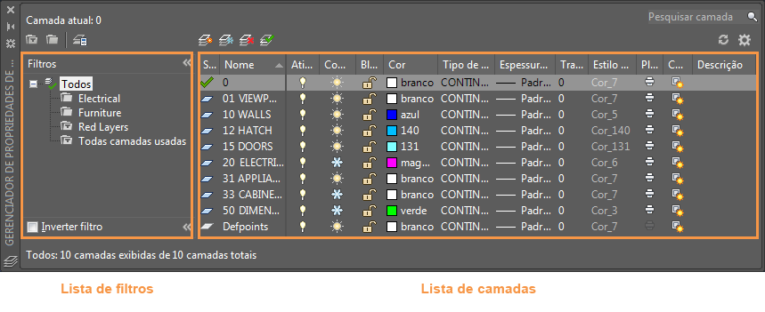

Gerenciador de propriedades de camada
É possível adicionar, excluir e renomear camadas, alterar suas propriedades, definir substituições de propriedades em viewports de layout ou adicionar descrições de camada.
Lista de filtros Lista de camadas Gerenciar camadas Criar filtros Pesquisar Ferramentas diversas Criar um estado de camada
Passe o cursor sobre a imagem para localizar as áreas clicáveis que levam à seção de Ajuda desses controles.

Lista de camadas
Modifique as propriedades da camada usando a lista de camadas. Clique na configuração atual para alterar a propriedade da camada da camada ou do grupo de camadas selecionado.
Nota: A lista pode ser filtrada e classificada para facilitar a seleção e localização das camadas que você deseja alterar.

Gerenciar a lista de camadas
Pesquisar por camada
Filtra a lista de camadas por nome à medida que você insere caracteres na caixa.

Lista de filtros
Exibe uma lista dos filtros de camada no desenho. Clique em para expandir ou recolher a lista de filtros. Quando a lista de filtros é recolhida, use o botão Filtro de camada () no canto inferior esquerdo do Gerenciador de propriedades de camada para exibir uma lista de filtros.
Há seis filtros predefinidos:

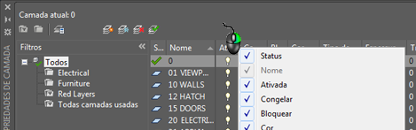

Column Label Shortcut Menu
Column Names
Lista todas as colunas por nome. Uma marca de verificação indica que a coluna está incluída na exibição. Clique em um nome de coluna para mostrar ou ocultar a coluna. VP Freeze, VP Color, VP Linetype, VP Lineweight e Estilo de plotagem VP somente estão disponíveis quando a viewport de layout está ativa.
Customize
Exibe a caixa de diálogo Personalizar colunas da camada, onde é possível especificar quais colunas são ocultas ou exibidas, ou alterar a ordem da coluna.

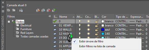

Menu de atalho da lista de camadas
Show Filter Tree
Exibe a lista de filtros. Desmarque essa opção para ocultar a vista em árvore. Mesmo que .
Mostrar filtros na lista de camadas
Exibe os filtros de camada no topo da lista de camadas. Desmarque essa opção para exibir apenas camadas na lista de camadas.

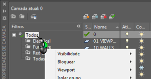

Menu de atalho da lista de filtros
Visibility
Altera a visibilidade das camadas nos filtros selecionados.
Lock
Controla se as camadas estão bloqueadas ou desbloqueadas nos filtros selecionados.
Viewport
Na viewport de layout atual, controla a configuração Congelamento de VP das camadas nos filtros selecionados.
Isolate Group
Congela todas as camadas que não estão incluídas nos filtros selecionados.
  • Todas as viewports.
    • Em todas as viewports de layout, define Congelamento de VP para todas as camadas que não estão incluídas nos filtros selecionados.
    • No espaço do modelo, congela todas as camadas que não estão no filtro selecionado, exceto a camada atual.
  • Apenas a viewport ativa.
    • Na viewport de layout atual, define Congelamento de VP para todas as camadas que não estão nos filtros selecionados.
    • No espaço do modelo, desativa todas as camadas que não estão incluídas nos filtros selecionados, exceto a camada atual.

Rename
Edita o nome do filtro de camada selecionado.
Excluir
Remove o filtro de camada selecionado. Não é possível excluir os filtros Todas, Todas as camadas usadas ou Camada refex.
Propriedades
Exibe a caixa de diálogo Propriedades de filtro de camada, onde é possível modificar a definição do filtro da propriedade de camada selecionado. Esta opção estará disponível apenas quando um filtro de propriedade de camada for selecionado.
Selecionar camadas
Adiciona ou substitui as camadas do filtro do grupo de camadas selecionado. Esta opção estará disponível apenas quando um filtro de grupo de camada for selecionado.
  • Adicionar. Adiciona camadas ao filtro do grupo de camadas selecionado a partir dos objetos selecionados no desenho.
  • Substituir.Substitui as camadas do filtro do grupo de camadas selecionado pelas camadas dos objetos selecionados no desenho.
