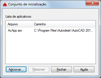

Caixa de diálogo Conjunto de inicialização
Adiciona e remove arquivos de aplicativo do Conjunto de inicialização. Esses aplicativos são carregados sempre que você inicia o AutoCAD.
Métodos de acesso
Guia Gerenciar, painel Aplicativos, Carregar aplicativo, botão Conteúdos
Ferramentas Carregar aplicativo botão Conteúdos
Lista de opções
As seguintes opções são exibidas.
Lista de aplicativos
Exibe uma lista em ordem alfabética (por nome de arquivo) dos arquivos dos aplicativos a serem carregados na inicialização.
Adicionar
Exibe a caixa de diálogo Adicionar arquivo ao conjunto de inicialização. É possível utilizar esta caixa de diálogo para selecionar arquivos a serem adicionados ao conjunto de inicialização.
Remover
Remove os arquivos selecionados do Conjunto de inicialização.
Nota: Começando com os produtos baseados no AutoCAD 2014, os aplicativos personalizados adicionados ao conjunto de inicialização devem ser inseridos em uma localização confiável. As localizações confiáveis são especificadas pela variável de sistema TRUSTEDPATHS.
