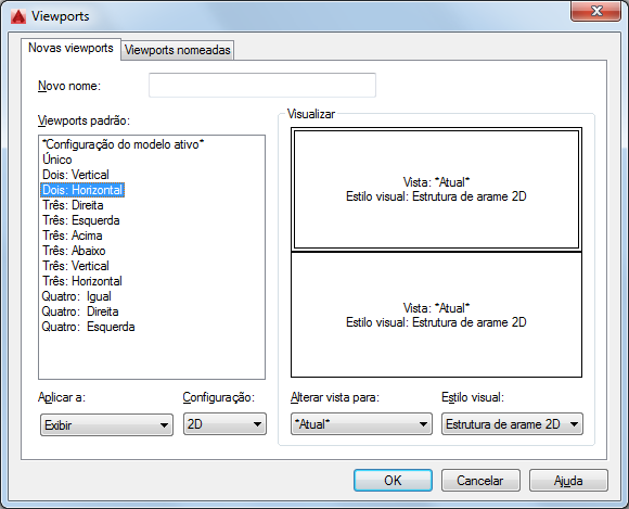

Guia Novas viewports—Espaço do modelo (Caixa de diálogo Viewports)
Novo nome
Especifica um nome para a nova configuração de viewport de espaço de modelo. Se você não inserir um nome, a configuração da viewport criada será aplicada, mas não será salva. Caso uma configuração de viewport não seja salva, ela não poderá ser utilizada em um layout.
Viewports padrão
Lista e define as configurações padrão de viewport, incluindo CURRENT, que é a configuração atual.
Visualização prévia
Exibe uma vista da configuração da viewport selecionada e as vistas padrão atribuídas a cada viewport individual na configuração.
Aplicar para
Aplica a configuração de viewport de espaço de modelo a toda a exibição ou à viewport atual.
  • Display: Aplica a configuração de viewport a toda a exibição da guia Modelo.
  • Current Viewport: aplica a configuração de viewport somente à viewport atual.
Setup
Especifica uma configuração 2D ou 3D. Ao selecionar 2D, a nova configuração de viewport será criada inicialmente com a vista atual em todas as viewports. Selecionando 3D, um conjunto de vistas 3D ortogonais padrão será aplicado às viewports na configuração.
Change View To
Substitui a vista no viewport selecionada pela vista selecionada da lista. Você pode selecionar uma vista nomeada ou se você selecionou uma configuração 3D, você pode selecionar da lista de vistas padrão. Utilize a área visualizar previamente para ver as escolhas.
Estilo Visual (não está disponível no AutoCAD LT)
Aplica um estilo visual à viewport. Todos os estilos visuais disponíveis são exibidos.

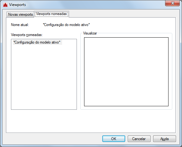

Guia Viewports nomeadas—Espaço do modelo (Caixa de diálogo Viewports)
Lista todas as configurações de viewport de modelo salvas no desenho.
Current Name
Exibe o nome da configuração de viewport atual.
