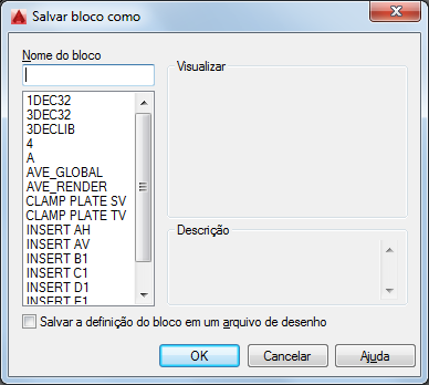

Caixa de diálogo Salvar bloco como
Lista de opções
As seguintes opções são exibidas.
Nome do bloco
Especifica um novo nome sobre o qual é salva uma cópia da definição de bloco atual.
Lista de blocos
Exibe uma lista das definições de bloco salvas no desenho atual.
Visualização prévia
Exibe uma visualização prévia da definição de bloco selecionada.
Descrição
Exibe a descrição salva com a definição de bloco.
Salvar definição do bloco para arquivo de desenho
Salva a definição do bloco como um arquivo de desenho. A seleção de um arquivo de desenho pré-existente sobrescreve o arquivo salvo. Por padrão, o nome especificado do bloco é utilizado como o nome do arquivo de desenho.
