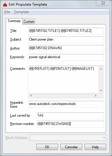

Edição do modelo de PropulatePropulate usa um arquivo de modelo para determinar quais valores devem ser inseridos nos campos Propriedades do desenho. O arquivo de modelo deve ser editado antes de ser usado para especificar quais e onde os valores são aplicados na caixa de diálogo Propriedades do desenho. É possível criar quantos modelos diferentes forem necessários, no entanto, há somente um modelo ativo de cada vez. O nome do arquivo de modelo padrão é template.prp. A maneira mais fácil de editar um modelo existente ou de criar um novo é utilizar a caixa de diálogo Editar modelo de Propulate.

Para editar o arquivo de modelo, insira o texto ou uma das opções de inserção especial no campo correspondente. Por exemplo, inserir Reforma do centro da cidade no campo Assunto insere a sequência de caracteres Reforma do centro da cidade no campo de assunto da caixa de diálogo Propriedades do desenho de cada desenho processado com esse modelo. Além de sequências de caracteres literais como essa, existem quatro comandos especiais que podem ser utilizados para extrair informações específicas do desenho e inserir esses dados na caixa de diálogo Propriedades do desenho.
| @[block.attributeTag] | Extrai o valor do identificador de atributo de um bloco atribuído e insere no campo especificado. Por exemplo: inserir @[title.drawnby] no campo Autor faz o Propulate pesquisar no desenho um bloco atribuído denominado Título, extrair o valor do campo do atributo drawnby e inserir esse valor no campo Autor da caixa de diálogo Propriedades do desenho. Se blocos comuns forem utilizados em um projeto, será uma simples questão de atualizar uma grande quantidade de desenhos para refletir seus valores de atributo específicos. |

Exemplo: inserir @[XREFLIST] @[FONTLIST] @[IMAGELIST] no campo Comentários pode produzir o seguinte:
Xrefs: A d:\xrefs\1a6 A d:\xrefs\2a6 A g:\project\work\3a6 Fonts: G:\ACAD2000\support\simplex.shx G:\ACAD2000\fonts\txt.shx G:\ACAD2000\fonts\ROMANS.shx Images: G:\Acad2000\acadsig.jpg
