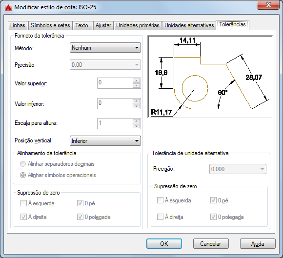

Guia Tolerâncias (Gerenciador de estilo de cota)
Especifica a exibição e o formato de tolerâncias do texto da cota.

Formato da tolerância
Controla o formato da tolerância.
Método
Define o método de cálculo da tolerância. (variável de sistema DIMTOL)
  • Nenhuma: Não adiciona uma tolerância. A variável de sistema DIMTOL é definida como 0.
  • Simétrica: Adiciona uma expressão de mais/menos de tolerância na qual um único valor de variação é aplicado para a medida da cota. Um sinal de mais ou de menos aparece depois da cota. Insira o valor de tolerância em Valor superior. A variável de sistema DIMTOL é definida como 1. A variável de sistema DIMLIM é definida como 0.
  • Desvio: Adiciona um mais/menos à expressão da tolerância. Valores diferentes de mais e menos de variação são aplicados para a medida da cota. Um sinal de mais (+) precede o valor de tolerância inserido em Valor superior e um sinal de menos (–) precede o valor de tolerância inserido em Valor inferior. A variável de sistema DIMTOL é definida como 1. A variável de sistema DIMLIM é definida como 0.
  • Limites: Cria uma cota de limite. Um valor máximo e um mínimo são exibidos, um sobre o outro. O valor máximo é o valor da cota acrescido do valor inserido em Valor superior. O valor mínimo é o valor da cota menos o valor inserido em Valor inferior. A variável de sistema DIMTOL é definida como 0. A variável de sistema DIMLIM é definida como 1.
  • Básica: Cria uma cota básica, na qual é mostrada uma caixa ao redor de toda a cota. A distância entre o texto e a caixa é armazenada como um valor negativo na variável de sistema DIMGAP.
Precisão
Define o número de casas decimais. (variável de sistema DIMTDEC)
Valor superior
Define o valor superior ou máximo para a tolerância. Quando você selecionar Simétrica em Método, este valor é usado para a tolerância. (variável de sistema DIMTP)
Valor inferior
Define o valor inferior ou mínimo para a tolerância. (variável de sistema DIMTM)
Dimensionamento para a altura
Define a altura atual para o texto de tolerâncias. A relação da altura da tolerância para a altura do texto da cota principal é calculada e armazenada na variável de sistema DIMTFAC.
Posição vertical
Controla a justificação do texto para tolerâncias simétricas e de desvio.
  • Topo: Alinha o valor da tolerância com a parte superior do texto da cota principal. Quando você seleciona esta opção, a variável de sistema DIMTOLJ é definida como 2.
  • Meio: Alinha o texto da tolerância com o meio do texto da cota principal. Quando você seleciona esta opção, a variável de sistema DIMTOLJ é definida como 1.
  • Inferior: Alinha o texto da tolerância com a parte inferior do texto da cota principal. Quando você seleciona esta opção, a variável de sistema DIMTOLJ é definida como 0.
Tolerance Alignment
Controla o alinhamento os valores de tolerância superior ou inferior quando empilhado
Align Decimal Separators
Os valores são empilhados por seus separadores decimais.
Align Operational Symbols
Os valores são empilhados por seus símbolos operacionais.
Zero Suppression
Controla a supressão de zeros à esquerda e à direita e de pés e polegadas que possuem o valor igual a zero. (variável de sistema DIMTZIN)
As configurações de supressão de zeros também afetam as conversões real-para-sequência de caracteres executadas pelas funções do  rtos e angtos do AutoLISP®. Não se aplica ao AutoCAD LT.
A esquerda
Suprime os zeros à esquerda em todas as cotas decimais. Por exemplo, 0.5000 torna-se .5000.
Trailing
Suprime os zeros à direita em todas as cotas decimais. Por exemplo, 12.5000 torna-se 12.5 e 30.0000 torna-se 30.
0 Pés
Suprime a parte referente a pés de uma cota de pés-polegadas quando a distância é inferior a um pé. Por exemplo, 0'-6 1/2" torna-se 6 1/2".
0 Polegadas
Suprime a parte referente a polegadas de uma cota de pés-polegadas quando a distância é um número inteiro de pés. Por exemplo, 1'-0" torna-se 1'.
Tolerância da unidade alternativa
Formata unidades de tolerância alternativa.
Precisão
Exibe e define o número de casas decimais. (variável de sistema DIMALTTD)
Supressão de zero
Controla a supressão de zeros à esquerda e à direita e de pés e polegadas que possuem o valor igual a zero. (variável de sistema DIMALTTZ)
A esquerda
Trailing
0 Pés
0 Polegadas
Visualização prévia
Exibe amostras de imagens que mostram os efeitos das alterações que você fez para configurar os estilos de cota.
