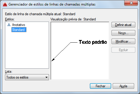

Gerenciador de estilos de linha de chamada múltipla
Estes estilos especificam a formatação para linhas de patamar, linhas de chamada, pontas de seta e conteúdo.
É possível criar, modificar e excluir esses estilos.
Lista de opções
As seguintes opções são exibidas.
Estilo atual de linha de chamada múltipla
Exibe o nome do estilo que você cria. O estilo padrão é Padrão.
Estilos
Exibe uma lista de estilos. O estilo atual é destacado.
List
Controla o conteúdo da lista Estilos. Clique em Todos os estilos para exibir todos os estilos disponíveis no desenho. Clique em Estilos em uso para exibir apenas os estilos que são referenciados no desenho atual.
Preview Of
Exibe uma imagem de visualização prévia do estilo que está selecionado na lista Estilos.
Set Current
Define o estilo selecionado na lista Estilos como o estilo atual. Todas as novas linhas de chamada múltipla são criadas usando este estilo.
Novo
Exibe a caixa de diálogo Criar novo estilo de linha de chamada múltipla, na qual é possível definir novos estilos.
Modificar
Exibe a caixa de diálogo Modificar o estilo de linha de chamada múltipla, na qual é possível modificar estilos.
Excluir
Exclui o estilo da lista Estilos. Um estilo em uso no desenho não pode ser excluído.
