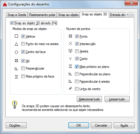

Snap ao objeto 3D ativado
Ativa e desativa snaps ao objeto 3D. Os snaps ao objeto 3D individuais selecionados em modos Snap ao objeto 3D ficam ativos enquanto o snap ao objeto estiver ativado. (variável de sistema 3DOSMODE)
Modos de snap ao objeto
Lista os modos de snap ao objeto 3D.
Vértice
Snap ao vértice mais próximo de um objeto 3D.
Meio ou aresta
Snap ao ponto do meio em uma aresta da face.
Centro do polígono
Snap ao centro de uma face.
Snap ao nó em uma spline.
Perpendicular
Snap ao ponto perpendicular a uma face.
Mais próximo da face
Snap ao ponto que está mais próximo a face do objeto 3D.
Nuvem de pontos
Ativa e desativa snaps a objetos em execução. (variável de sistema 3DOSMODE)
Nota: Alguns destes snaps ao objeto de nuvem de pontos requerem dados de segmentação do Autodesk ReCap.
Efetua snap a um ponto em uma nuvem se contiver ou não dados de segmentação do processo ReCap.

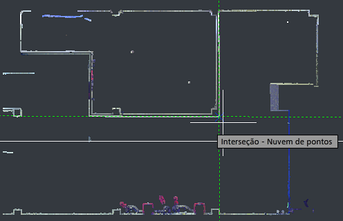

Intersecção
Efetua snap à interseção de linha de corte inferida para segmentos de nuvens de pontos que são cortados com um objeto de plano de corte. O aumento do zoom aumenta a precisão da detecção do ponto de interseção.

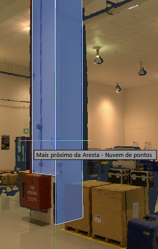

Aresta
Efetua snap a um ponto da aresta entre dois segmentos planos. Quando uma aresta é detectada, o AutoCAD faz uma busca ao longo da aresta sem procurar novas arestas até que você mova o cursor para fora da aresta. Se você manter pressionada a tecla Ctrl quando uma aresta for detectada, o AutoCAD fará uma busca ao longo da aresta, mesmo quando o cursor se mover para fora da aresta.

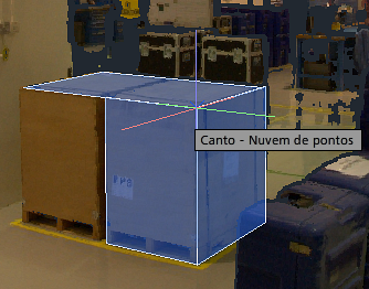

Corner
Efetua snap ao ponto de interseção (canto) entre três segmentos planos detectados.

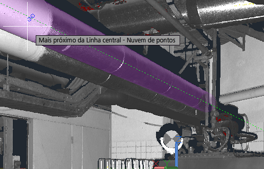

Linha central
Efetua snap à linha de centro de um segmento cilíndrico detectado em uma nuvem de pontos.
Selecionar todos
Ativa todos os modos de snap ao objeto 3D.
Limpar todos
Desativa todos os modos de snap ao objeto 3D.
