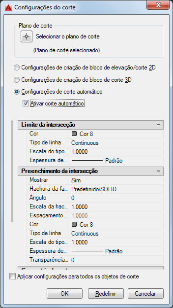

Caixa de diálogo Configurações de corte
Define as opções de exibição para planos de corte.
Contém configurações de exibição para a criação de cortes 2D e 3D a partir da caixa de diálogo Gerar Corte/Elevação e para corte automático. Todas as configurações são armazenadas com o objeto de corte.
Lista de opções
As seguintes opções são exibidas.
Plano de corte
Se um plano de corte não tiver sido selecionado, especifica o plano de corte a ser modificado.
Selecione Plano de corte
Fecha temporariamente a caixa de diálogo Configurações de corte, para que seja possível selecionar um objeto de corte na área de desenho.
Tipo de configuração
Especifica quais tipos de configurações são exibidos na lista de propriedades.
2D Section / Elevation Block Creation Settings
Determina como um corte 2D de um objeto 3D é exibido quando é gerado.
3D Section Block Creation Settings
Determina como um objeto 3D é exibido quando é gerado.
Configurações de corte automático
Determina como objetos de corte são exibidos no desenho quando o corte automático é ativado.
Activate Live Section
Ativa o corte automático para o objeto de corte selecionado.
Properties
Define as propriedades a serem aplicadas ao novo bloco de corte.
Intersection Boundary
Define a aparência de segmentos de linha que delineiam a superfície de interseção do plano do objeto de corte.
  • Color. Define a cor do limite de intersecção.
  • Camada.Define a camada. Selecione uma camada existente ou selecione <Component_Name>*Camadaporobjeto* para dividir o componente de bloco em uma camada separada. Se você deseja adicionar um prefixo ou sufixo personalizado ao nome *Camadaporobjeto*, clique em Configurações de novo nome de camada para abrir a caixa de diálogo Novo nome de camada. (Somente para blocos de corte 2D e 3D)
  • Tipo de linha. Define o tipo de linha PorCamada, PorBloco, ou um tipo especificado.
  • Escala de tipo de linha. Define a escala do tipo de linha.
  • Estilo de plotagem.Exibe o estilo de plotagem atual. (Somente para blocos de corte 2D e 3D)
  • Espessura de linha. Define se a espessura de linha é PorCamada, PorBloco, corresponde ao padrão, ou tem um valor único.
  • Linhas divisórias.Define se linhas divisórias são exibidas. (Somente para blocos de corte 2D)
  • Mostrar.Define se o limite de interseção é exibido. (Somente para blocos de corte 3D)
Intersection Fill
Define o preenchimento opcional que é exibido dentro da área limite da superfície recortada, onde o objeto de corte efetua a intersecção com o objeto 3D.
  • Mostrar. Define se o preenchimento da intersecção é exibido.
  • Face da rachura. Define o padrão de hachura a ser utilizado para a face da superfície recortada. Para selecionar um padrão na lista clique em Selecionar tipo de padrão de hachura.
  • Ângulo. Define o ângulo da hachura.
  • Escala da hachura. Define a escala da hachura.
  • Espaço da hachura. Define a distância entre linhas de hachura.
  • Cor. Define a cor do preenchimento de intersecção.
  • Camada. (Somente blocos de corte 2D e 3D). Define a camada. Selecione uma camada existente ou selecione <Component_Name>*Camadaporobjeto* para dividir o componente de bloco em uma camada separada. Se você deseja adicionar um prefixo ou sufixo personalizado ao nome *Camadaporobjeto*, clique em Configurações de novo nome de camada para abrir a caixa de diálogo Novo nome de camada.
  • Transparência da superfície. Define o percentual de transparência para o preenchimento de interseção. (Somente corte automático)
Background Lines
Controla a exibição de linhas do plano de fundo. (Somente para blocos de corte 2D e 3D)
  • Mostrar. Define se o componente é exibido. (Somente para blocos de corte 2D)
  • Linha oculta. Define se linhas ocultas (linhas que estão atrás de outras linhas na vista 3D) são exibidas. (Somente para blocos de corte 2D)
  • Cor. Define a cor do componente.
  • Camada. Define a camada do componente. Selecione uma camada existente ou selecione <Component_Name>*Camadaporobjeto* para dividir o componente de bloco em uma camada separada. Se você deseja adicionar um prefixo ou sufixo personalizado ao nome *Camadaporobjeto*, clique em Configurações de novo nome de camada para abrir a caixa de diálogo Novo nome de camada.
  • Tipo de linha. Define o tipo de linha para ser PorCamada, PorBloco ou Contínua.
  • Estilo de plotagemExibe o estilo de plotagem atual.
Geometria transversal
Define as propriedades para objetos que cortam.
  • Cor.Define a cor da geometria recortada.
  • Camada.Define a camada da geometria recortada. Selecione uma camada existente ou selecione <Component_Name>*Camadaporobjeto* para dividir o componente de bloco em uma camada separada. Se você deseja adicionar um prefixo ou sufixo personalizado ao nome *Camadaporobjeto*, clique em Configurações de novo nome de camada para abrir a caixa de diálogo Novo nome de camada. (Somente para blocos de corte 2D e 3D)
  • Estilo de plotagemExibe o estilo de plotagem atual. (Somente para blocos de corte 2D e 3D)
  • Transparência da face. Define o percentual de transparência da face criada onde o objeto de corte automático efetua a interseção com os objetos 3D. (Somente corte automático)
  • Transparência das arestas.Define o percentual de transparência das arestas da linha de primeiro plano. (Somente corte automático)
Curve Tangency Lines
Controla a inclusão de linhas curvas que são tangentes com o plano de corte. (Somente para blocos de corte 2D)
  • Mostrar. Define se as linhas de tangência de curva são exibidas.
  • Cor. Define a cor das linhas de tangência de curva.
  • Camada. Define a camada das linhas de tangência da curva. Selecione uma camada existente ou selecione <Component_Name>*Camadaporobjeto* para dividir o componente de bloco em uma camada separada. Se você deseja adicionar um prefixo ou sufixo personalizado ao nome *Camadaporobjeto*, clique em Configurações de novo nome de camada para abrir a caixa de diálogo Novo nome de camada.
Aplicar configurações a todos os objetos de corte
Quando selecionado, aplica todas as configurações a todos os objetos de corte no desenho. Quando desmarcado, aplica configurações apenas ao objeto de corte atual.
Reset
Redefine todas as configurações na caixa de diálogo para os valores padrão.
