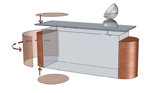

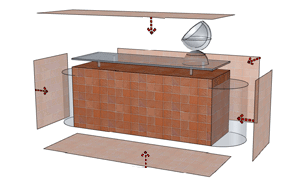

Caixa
Utilizado para circundar formas retangulares e quadradas.
Por exemplo:

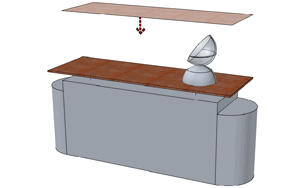

Plano
Alinha a textura em um único plano sem circundá-la.
Por exemplo:
Cylindrical
Alinha a textura em uma forma de cilindro.
Por exemplo:

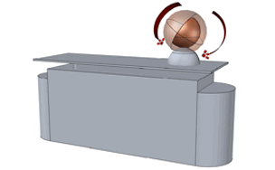

Spherical
Alinha a textura em uma forma de globo.
Por exemplo:
