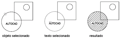

Para criar um espaço sem hachuras ao redor de um texto, inclua o texto no conjunto de seleção.
Enquanto seleciona objetos, você pode clicar com o botão direito do mouse na área do desenho a qualquer momento para exibir um menu de atalho. É possível desfazer a última ou todas as seleções, alterar o método de seleção, alterar o estilo de detecção de ilha ou uma visualização prévia da hachura ou o preenchimento.
