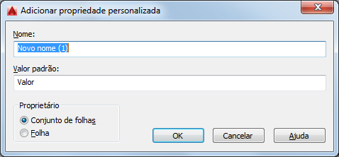

Caixa de diálogo Adicionar propriedade personalizada
Cria uma propriedade personalizada para ser associada com o conjunto atual de folha ou com cada folha.
As propriedades personalizadas podem ser usadas para armazenar informações como número de contrato, nome do projetista e data de lançamento.
Lista de opções
As seguintes opções são exibidas.
Nome
Especifica o nome de uma nova propriedade personalizada.
Default Value
Especifica um valor para a propriedade personalizada.
Owner
Especifica se a propriedade personalizada pertence ao conjunto de folhas ou a uma folha.
