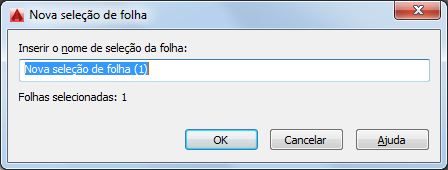

Salva uma seleção nomeada de folhas para futuras operações.
Depois que você selecionar diversas folhas e salvar a seleção, a seleção de folha pode ser restaurada por nome. Isto facilita a especificação de um conjunto de folhas para uma operação de publicação, transmissão ou arquivamento.
As seguintes opções são exibidas.
Especifica um nome para a seleção da folha.
