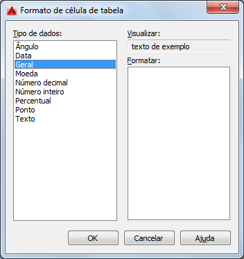

Caixa de diálogo Table Cell Format
As opções aqui exibidas mudam com base no tipo e formato de dados selecionado.
Lista de opções
As seguintes opções são exibidas.
Tipo de dados
Exibe uma lista de tipos de dados (Ângulo, Data, Número decimal e assim por diante) que você pode formatar para as linhas da tabela.
Visualização prévia
Exibe uma visualização prévia da opção selecionada na lista Formato.
Formato
Dependendo do tipo de dados que você selecionar, exibe uma lista dos tipos de formato relevantes. Por exemplo, se selecionar Angle como o tipo de dados, opções como Decimal Degrees, Grads, Radians e assim por diante são exibidas.
Precision
Apenas para os tipos de dados Angle, Decimal Number, e Points, define a precisão para formatos aplicáveis. Por exemplo, se selecionar Angle como o tipo de dados e Radians como o tipo de formato, as opções como Current Precision, 0.0r, 0.00r, 0.000r, e assim por diante são exibidas.
List Separator
Apenas para um tipo de dado Ponto, exibe uma lista de opções (vírgula, ponto-e-vírgula, dois pontos) que você pode usar para separar itens da lista.
Símbolo
Somente para tipos de dados Moeda, exibe uma lista dos símbolos de moeda que podem ser usados.
Append Symbol
Para tipos de dados Currency, coloca o símbolo de moeda após o número. Para tipos de dados Percentage, coloca o símbolo percentual após o número.
Negative Numbers
Somente para tipos de dados Moeda, lista as opções para exibir números negativos.
X, Y, and Z Coordinates
Somente para tipos de dados Ponto, filtra as coordenadas X, Y ou Z.
Additional Format
Apenas para os tipos de dados Ângulo, Número decimal, Ponto e Número inteiro, abre a caixa de diálogo Formato adicional, onde é possível configurar opções de formatação adicionais para células de tabela.
Examples
Apenas para o tipo de dados Date, exibe uma lista de opções de exibição de data para a opção de data selecionada no campo Format. Clique em uma data no campo Format para ver um exemplo.
