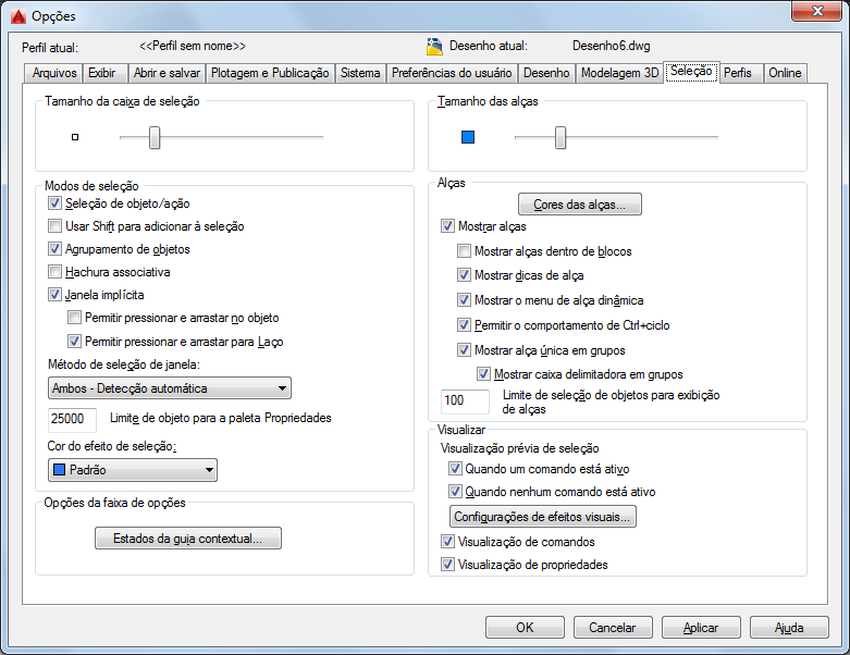

Define opções para selecionar objetos.
As seguintes opções são exibidas.
Define a altura do alvo da seleção de objeto, em pixels. (variável de sistema PICKBOX)
A caixa de seleção é a ferramenta de seleção de objeto que aparece nos comandos de edição.
Controla as configurações relativas aos métodos de seleção de objeto.
Controla se selecionar objetos antes (seleção substantivo-verbo) ou após emitir um comando. (variável de sistema PICKFIRST)
Muitos mas não todos os comandos de edição e investigação compreendem a Seleção de objeto/ação.
Controla se seleções subsequentes substituem o conjunto de seleção atual ou são a ele adicionadas. (variável de sistema PICKADD)
Para cancelar rapidamente a seleção de um conjunto de opções, desenhe uma janela de seleção em uma área em branco do desenho.
Seleciona todos os objetos de um grupo quando um deles é selecionado. Com o comando GRUPO, você pode criar e nomear um conjunto de objetos para seleção. (variável de sistema PICKSTYLE)
Determina quais objetos são selecionados quando você seleciona uma hachura associativa. Se esta opção estiver selecionada, objetos de limite também serão selecionados quando você escolher uma hachura associativa. (variável de sistema PICKSTYLE)
Inicia o desenho de uma janela de seleção quando um ponto fora de um objeto é selecionado. (variável de sistema PICKAUTO)
Desenhar a janela de seleção da esquerda para a direita seleciona objetos que estão totalmente dentro dos limites da janela. Desenhá-la da direita para a esquerda seleciona os objetos que se encontram dentro dos limites da janela e os que a interceptam.
Controla o método de seleção de janela. (variável de sistema PICKAUTO)
Se esta opção não estiver selecionada, você poderá desenhar uma janela de seleção ao clicar em dois pontos separados com o dispositivo apontador.
Se essa opção não estiver selecionada, será possível desenhar um laço de seleção ao clicar e arrastar com o dispositivo apontador.
Utilize a lista suspensa para alterar a configuração da variável de sistema PICKDRAG.
Determina o limite do número de objetos que podem ser alterados de uma só vez com as paletas Propriedades e Propriedades rápidas. (variável de sistema PROPOBJLIMIT)
Realça os objetos à medida que o cursor da caixa de seleção passa sobre eles.
Exibe a visualização prévia de seleção apenas quando um comando estiver ativo e o prompt Select Objects estiver exibido. (variável de sistema SELECTIONPREVIEW)
Exibe a visualização prévia de seleção quando nenhum comando estiver ativo. (variável de sistema SELECTIONPREVIEW)
Exibe a caixa de diálogo Configurações de efeito visual.
Controla se é possível visualizar o resultado do comando ativo. (Variável de sistema COMMANDPREVIEW)
Controla se é possível visualizar previamente as alterações nos objetos atualmente selecionados quando você passa o cursor sobre listas suspensas e galerias que controlam as propriedades. (variável de sistema PROPERTYPREVIEW)
Define o tamanho da caixa de alça em pixels.
(variável de sistema GRIPSIZE)
As alças são pequenos quadrados exibidos em um objeto depois de o mesmo ter sido selecionado.
Exibe a caixa de diálogo Cores da alça, onde é possível especificar as cores para os diferentes estados e elementos da alça.
Controla a exibição de alças em objetos selecionados. A exibição de alças em um desenho afeta significativamente a performance. Cancele a seleção dessa opção para otimizar o desempenho. (variável de sistema GS)
Controla a exibição de grades em blocos. (variável de sistema GRIPBLOCK)
Exibe dicas específicas para alças quando o cursor está focalizado sobre uma alça em um objeto personalizado com suporte para dicas de alça. Essa opção não tem efeito em objetos padrão. (variável de sistema GRIPTIPS)
Controla exibição do menu dinâmico ao pausar sobre uma alça multifuncional. (variável de sistema GRIPMULTIFUNCTIONAL)
Permite o comportamento de Ctrl-navegação para alças multifuncionais. (variável de sistema GRIPMULTIFUNCTIONAL)
Exibe uma única alça para um grupo de objetos. (variável de sistema GROUPDISPLAYMODE)
Exibe uma caixa delimitadora em torno das extensões dos objetos agrupados. (variável de sistema GROUPDISPLAYMODE)
Suprime a exibição de alças quando o conjunto de seleção inicial inclui mais do que o número especificado de objetos. (variável de sistema GRIPOBJLIMIT)
O intervalo válido é 1 a 32.767. A configuração padrão é 100.
A caixa de diálogo Opções de estado de guias contextuais de faixa de opções é exibida, onde é possível definir configurações de seleção de objetos para exibição de guias contextuais de faixa de opções.
