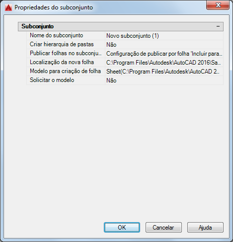

Caixa de diálogo Propriedades do subconjunto
Cria um novo subconjunto de folhas em um conjunto de folhas.
As folhas podem ser organizadas, arrastando-as para diferentes subconjuntos.
Lista de opções
As seguintes opções são exibidas.
Subset Name
Especifica o nome deste subconjunto e o nome da pasta de armazenamento da folha para este subconjunto se Create Folders Relative to Parent Subset Storage Location estiver selecionada.
Criar hierarquia de pasta
Cria novas pastas com base no subconjunto configuração Localização da nova folha.
Esta configuração não é baseada no nome ou hierarquia do subconjunto, mas ela cria pastas para corresponder à propriedade "Localização da nova folha" especificada no subconjunto. Se a pasta especificada é diferente da localização raiz do conjunto de folhas, uma nova pasta é criada.
Publicar folhas no subconjunto
Conforma com as configurações atuais para a publicação de conjunto de folhas.
Nova localização de folha
Especifica o local de pasta para todos os novos arquivos de desenho (DWG) contendo folhas associadas com este subconjunto.
Sheet Creation Template
Especifica o arquivo de modelo de desenho (DWT) e nome de layout usado para criar novos arquivos de desenho para este subconjunto.
A sintaxe para esta propriedade é
nome do layout [caminho da pasta]nomedoarquivo.dwt
Prompt for Template
Quando definido como Yes, solicita que você especifique um arquivo de modelo de desenho ao invés de utilizar o arquivo de modelo de desenho padrão para criar novas vistas.
