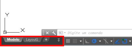

Por padrão, a guia Modelo e várias guias de layouts nomeados são exibidas no canto inferior esquerdo da área de desenho.
Clique no sinal de mais (+) para adicionar mais guias de Layout. Clique na seta dupla para baixo para exibir mais guias de Layout.
Se você estiver trabalhando com múltiplas guias de layout que são ocultas, clique com o botão direito do mouse no modelo ou em uma guia de layout e selecione Encaixar acima da barra de status. As guias Modelo e Layout são exibidas em uma nova linha acima da barra de status.
Para otimizar o espaço na área de desenho, clique com o botão direito do mouse na guia Modelo ou em uma guia Layout e selecione Encaixar na linha com a barra de status. As guias Modelo e layout são exibidas em linha com a barra de status.
