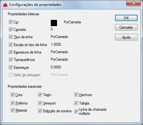

Caixa de diálogo Configurações de propriedades
Especifica as propriedades que são copiadas de um objeto de origem para os objetos de destino.
Especifica quais propriedades básicas e propriedades especiais para copiar de um objeto fonte para objetos destino.
Lista de opções
As seguintes opções são exibidas.
Propriedades básicas
Cor
Altera a cor do objeto de destino para aquela do objeto de origem. Disponível para todos os objetos.

Propriedades especiais
Dimension
Além das propriedades básicas do objeto, altera o estilo de cota e as propriedades anotativas do objeto de destino para as do objeto de origem. Disponível somente para objetos de cota, linha de chamada e tolerância.
