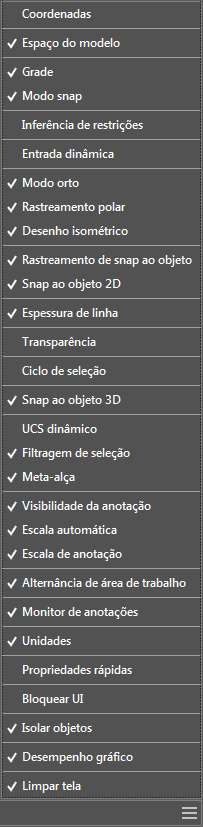

Pesquisa | Alternância de espaço de trabalho | Altera o espaço de trabalho atual para o que for selecionado. |
Pesquisa | Monitor de anotações | Ativa o monitor de anotação. Quando o monitor de anotação é ativado, o sistema exibe um sinal em todas as anotações não associativas. |
Pesquisa | Unidades | Defina as unidades de desenho para o desenho atual. |
Pesquisa | Propriedades rápidas | Exibe a janela Propriedades rápidas quando os objetos são selecionados. |
Pesquisa | Bloquear UI | Bloqueia a posição e o tamanho das barras de ferramentas e das janelas encaixáveis, como o DesignCenter e a janela Propriedades. |
Pesquisa | Desempenho de gráficos | Ativa a aceleração por hardware para utilizar a GPU da placa gráfica instalada em vez de utilizar a CPU do seu computador. |
Pesquisa | Limpa tela | Maximiza a área de desenho ao desmarcar esta da faixa de opções, barras de ferramentas e janelas encaixáveis, exceto a janela de comando. |
Pesquisa | Limpa tela Nota: Este botão substitui
Restaura a faixa de opções, as barras de ferramentas e as janelas encaixáveis. |
Pesquisa | Isolar objetos | Oculta objetos selecionados na área de desenho ou exibe objetos que foram ocultos anteriormente. |
Pesquisa | Personalização | Especifica quais botões de comando exibir na barra de status. |
