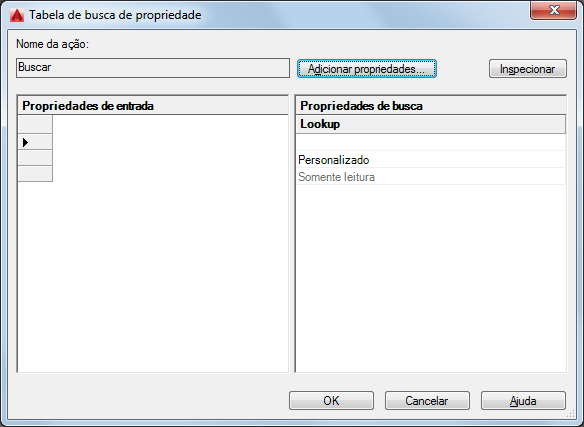

Criar ou modifica uma tabela de pesquisa para propriedades personalizadas na definição de bloco dinâmico.
A tabela de pesquisa atribui valores de propriedade personalizada para a referência de bloco dinâmico. Se Pesquisa reversa é selecionada para uma pesquisa de propriedade, a referência de bloco exibe uma alça de pesquisa com uma lista de propriedades que alteram a exibição da referência de bloco dinâmico.
A tabela de pesquisa também permite que os valores dos parâmetros de pesquisa sejam controlados pelos valores de outros parâmetros (propriedades de entrada).
As seguintes opções são exibidas.
Exibe o nome da ação da pesquisa associada, que pode ser editado na paleta Propriedades.
Exibe a caixa de diálogo Adicionar propriedades de parâmetro.
Verifica os dados para assegurar que cada linha é única.
Exibe os parâmetros que você seleciona na caixa de diálogo Adicionar propriedades de parâmetro, como colunas. Quando um valor de parâmetro coincide com a coluna de propriedade de entrada, a propriedade de pesquisa correspondente é atribuída à referência de bloco.
Exibe o valor personalizado atribuído às propriedades de entrada. Clique na base da coluna de pesquisa para tornar a propriedade de pesquisa como somente leitura ou para permitir a pesquisa reversa. Permitir a pesquisa reversa ativa uma lista suspensa associada com a alça de pesquisa que altera a referência de bloco para corresponder com os valores de propriedades de entrada na tabela.
