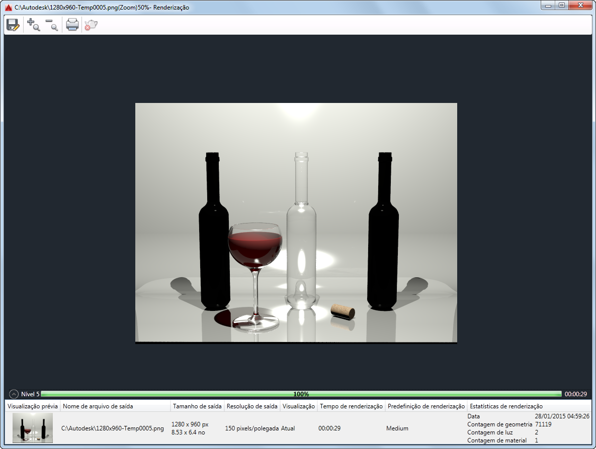

Janela Render
A janela de renderização divide-se nos dois seguintes painéis:
A renderização de cada desenho sempre aparece na janela de renderização correspondente.
Daqui, você pode
Lista de opções
As seguintes opções são exibidas.
Salvar
Salva uma imagem em um arquivo de imagem raster. Para obter mais informações, consulte “Sobre como salvar uma imagem renderizada”.
Você não pode usar o comando SALVARIMG quando está renderizando na janela de renderização. Esse comando somente se aplica à renderização em uma viewport.
Zoom +
Aumenta o zoom da imagem renderizada no painel Imagem. Quando ampliado, você poderá efetuar pan em torno da imagem.
Zoom -
Diminui o zoom da imagem renderizada no painel Imagem.
Imprimir
Envia a imagem renderizada a uma impressora do sistema especificada.
Cancelar
Cancela a renderização atual.
Painel Imagem
Destino principal da saída do agente de renderização.
Fator de zoom
O fator de zoom varia de 1% a 6.400%. Você pode clicar nos botões Zoom + e Zoom - botões ou rola a esfera do mouse para alterar o fator de zoom atual.
Medidor de andamento
O medidor de andamento exibe o número de níveis concluídos, o andamento da iteração atual e o tempo de renderização total.
Você pode cancelar uma renderização clicando em Cancelar ao longo da parte superior da janela de renderização ou pressionando a tecla Esc.
Painel Histórico
Os dados armazenados nas entradas de histórico incluem
  • Visualização Prévia Pequena miniatura da imagem renderizada concluída.
  • Nome do arquivo de saída. Nome de arquivo da imagem renderizada.
  • Tamanho da saída. Largura e altura da imagem renderizada em pixels.
  • Resolução de saída. Resolução da imagem renderizada em pontos por polegada (dpi).
  • Vista. Nome do nome da vista que foi renderizada. Se nenhuma vista nomeada for atual, a vista será armazenada como Atual.
  • Tempo de renderização.Tempo de renderização medido em horas : minutos : segundos.
  • Predefinição de renderização.Nome da predefinição de renderização usada na renderização.
  • Estatísticas da renderização. Data e a hora em que a imagem renderizada foi criada, e o número de objetos na vista renderizada. O número de objetos inclui geometria, luzes e materiais.
Qualquer entrada de histórico com um nome de arquivo será salva.
Painel Histórico - Menu de atalho
Clique com o botão direito do mouse em uma entrada de histórico para exibir um menu que contém as seguintes opções:
Renderizar novamente
Reinicia o agente de renderização para a entrada de histórico selecionada.
Salvar
Exibe a caixa de diálogo Arquivo de saída da renderização, na qual você pode salvar a imagem renderizada no disco.
Salvar cópia
Salva a imagem em um novo local sem afetar o local armazenado na entrada. A caixa de diálogo Arquivo de saída da renderização é exibida.
Tornar as configurações de renderização atuais
Define a predefinição de renderização associada à entrada de histórico selecionada atual.
Remover da lista
Remove a entrada do histórico ao mesmo tempo que deixa no local arquivos de imagem associados.
Excluir arquivo de saída
Remove do disco o arquivo de imagem associado com a entrada de histórico selecionada.
