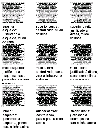

- Justify
- Determina a justificação e o fluxo de textos novos ou selecionados em relação ao limite de texto. A justificação atual é aplicada ao novo texto. O texto é justificado dentro do retângulo especificado baseado na configuração de justificação e em um dos nove pontos de justificação no retângulo. O ponto de justificação é baseado no primeiro ponto utilizado para especificar o retângulo. O texto é justificado à esquerda, à direita ou centralizado em relação aos limites esquerdo e direito do texto. Espaços digitados no final de uma linha são incluídos como parte do texto e afetam a justificação da linha. O fluxo de texto controla o alinhamento do texto a partir do meio, da parte superior ou da parte inferior do parágrafo, com respeito aos limites de texto superior e inferior.
Opções de justificação |
Descrição |
TL |
Superior esquerdo |
TC |
Superior central |
TR |
Superior direito |
ML |
Meio esquerdo |
MC |
Meio central |
MR |
Meio direito |
BL |
Inferior esquerdo |
BC |
Inferior central |
BR |
Inferior direito |
As ilustrações a seguir mostram cada opção de justificação.
