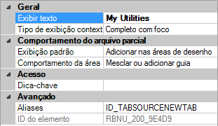

  4. Selecione a nova guia da faixa de opções na vista em árvore e atualize o painel Propriedades:
    • Na caixa Texto de exibição, insira uma sequência de texto do título da guia da faixa de opções que deve aparecer na faixa de opções.
    • Na caixa Tipo de exibição contextual, especifique como a guia da faixa de opções deve ser exibida na faixa de opções quando usada com um estado contextual da guia da faixa de opções
    • Na caixa Exibição padrão, especifique se a guia da faixa de opções será exibida por padrão quando o arquivo CUIx for carregado como um arquivo de personalização parcial.
    • Na caixa Comportamento do espaço de trabalho, especifique se a guia da faixa de opções é mesclada ou adicionada na faixa de opções quando arquivo CUIx for carregado como um arquivo de personalização parcial.
    • Na caixa Dica de tecla, insira uma sequência de texto que possa ser usada para acessar a guia da faixa de opções no teclado quando a tecla Alt for pressionada.
    • Na caixa Aliases, insira um alias para a guia da faixa de opções.
  5. Clique em Aplicar.
