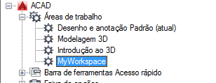

Para controlar os elementos da interface do usuário no editor CUI
Use o editor CUI para controlar a exibição da barra de ferramentas de acesso rápido, guias e painéis da faixa de opções, barras de ferramentas, paletas de ferramentas e menus suspensos.
Exibir o editor Personalizar interface do usuário (CUI)
Exibir uma barra de ferramentas de acesso rápido
  1. Na guia Personalizar, painel Personalizações em <nome do arquivo>, clique no sinal de mais (+) ao lado do nó Espaços de trabalho para expandi-lo.
  2. Selecione o espaço de trabalho que deseja modificar.
  3. No painel Conteúdo do espaço de trabalho , clique em Personalizar espaço de trabalho.
  4. No painel Personalizações em <nome do arquivo>, clique no sinal de mais (+) ao lado do nó Barras de ferramentas de acesso rápido para expandi-lo.
  5. Clique na caixa de texto ao lado da barra de ferramentas de acesso rápido para adicioná-lo ao espaço de trabalho.
  6. No painel Conteúdo do espaço de trabalho, clique em Concluído.
    Nota: Certifique-se de que o espaço de trabalho esteja definido como atual para visualizar as alterações.
  7. Clique em Aplicar.

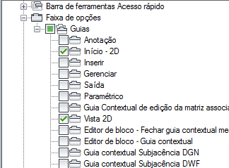

Exibir uma guia da faixa de opções na faixa de opções
  4. No painel Personalizações em <nome do arquivo>, clique no sinal de mais (+) ao lado do nó Guias da faixa de opções para expandi-lo.
  5. Clique na caixa de verificação ao lado de cada guia da faixa de opções que deseja adicionar o espaço de trabalho.

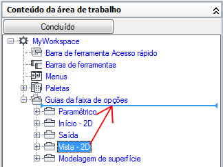

Para reposicionar uma guia da faixa de opções na faixa de opções
  2. Selecione o espaço de trabalho que contém a guia da faixa de opções que deseja reposicionar.
  3. No painel Conteúdo do espaço de trabalho, clique no sinal de mais (+) ao lado do nó Guias da faixa de opções para expandi-lo.
  4. Arraste a guia da faixa de opções para a nova localização.
    Uma barra horizontal mostra a nova localização para a guia da faixa de opções.
  5. Quando a barra horizontal estiver no lugar onde você deseja inserir a guia da faixa de opções, solte o botão do dispositivo apontador.
  6. Clique em Aplicar.

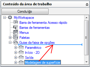

Reposicionar um painel da faixa de opções em uma guia da faixa de opções
  4. Clique no sinal de mais (+) ao lado da guia da faixa de opções que deseja reposicionar para expandi-lo
  5. Arraste o painel da faixa de opções para a nova localização.
    Uma barra horizontal mostra a nova localização do painel da faixa de opções.
  6. Quando a barra horizontal estiver no lugar onde você deseja inserir o painel da faixa de opções, solte o botão do dispositivo apontador.

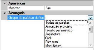

Associar um grupo de paletas de ferramentas a uma guia da faixa de opções
  1. No prompt de comando, digite paletasdeferramentas.
  2. Clique na guia Gerenciar painel Personalização Interface do usuário. Pesquisa
  3. Na guia Personalizar, painel Personalizações em <nome do arquivo>, clique no sinal de mais (+) ao lado do nó Espaços de trabalho para expandi-lo.
  4. Selecione o espaço de trabalho que tenha a guia da faixa de opções para a qual deseja atribuir um grupo de paletas de ferramentas.
  5. No painel Conteúdo do espaço de trabalho, clique no sinal de mais (+) ao lado do nó Guias da faixa de opções para expandi-lo.
  6. Selecione a guia da faixa de opções para a qual deseja atribuir um grupo de paletas de ferramentas.
  7. No painel Propriedades, em Avançado, caixa Grupo de paletas de ferramentas, clique na seta suspensa e selecione o grupo de paletas de ferramentas que deseja atribuir à guia da faixa de opções.
    Nota: A janela Paletas de ferramentas precisa ser exibida antes que você possa atribuir um grupo de paletas de ferramentas à uma guia da faixa de opções.
  8. Clique em Aplicar.

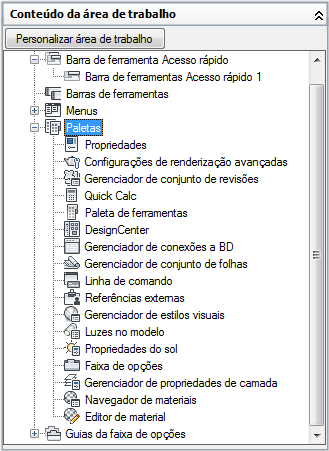

Exibir uma paleta
  3. No painel Conteúdo do espaço de trabalho , clique no sinal de mais (+) ao lado do nó Paletas para expandi-lo.
  4. Selecione a paleta que deseja exibir.
  5. No painel Propriedades, em Aparência, caixa Mostrar, clique na lista suspensa e selecione Mostrar.

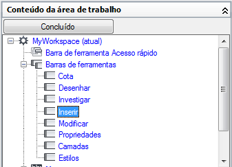

Exibir barras de ferramentas
  4. No painel Personalizações em <nome do arquivo>, clique no sinal de mais (+) ao lado do nó Barras de ferramentas para expandi-lo.
  5. Clique na caixa de verificação ao lado de cada barra de ferramentas que deseja adicionar no espaço de trabalho.
