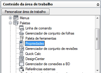

  2. Na guia Personalizar, no painel Personalizações em <nome do arquivo>, expanda Espaços de trabalho e selecione o espaço de trabalho que contém a paleta que deseja modificar.
  3. No painel Conteúdo do espaço de trabalho, clique no sinal de mais (+) ao lado do nó Paletas para expandi-lo.
  4. Selecione a paleta que deseja modificar.

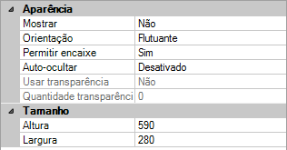

  5. No painel Propriedades, execute qualquer um ou todos os seguintes procedimentos:
    • Na caixa Mostrar, selecione uma opção (Não, Sim ou Não mudar).
    • Na caixa Orientação, selecione uma opção (Flutuante, Superior, Inferior, Esquerda ou Direita).
    • Na caixa Permitir encaixe, selecione uma opção (Não, Sim ou Não mudar).
      Nota: Para especificar que uma janela deve ser ancorada, defina Orientação como Esquerda, Direita, Superior ou Inferior e defina Ocultar automático como Ativado.
    • Na caixa Ocultar automático, selecione uma opção (Não, Sim ou Não mudar).
    • Na caixa Usar transparência, selecione uma opção (Não, Sim ou Não mudar).
    • Na caixa Quantidade de transparência, insira um número (se aplicável).
    • Na caixa Grupo padrão, selecione um grupo de paletas de ferramentas (somente a janela Paletas de ferramentas).
    • Na caixa Altura, insira um número. Um valor de 0 é equivalente a Não alterar.
    • Na caixa Largura, insira um número. Um valor de 0 é equivalente a Não alterar.
  6. Clique em Aplicar.
