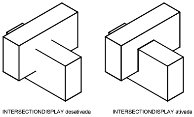

Interseções de face
Especifica a exibição e a cor das polilinhas de interseção. Uma polilinha de interseção é exibida na interseção face a face de superfícies 3D.
Exibir interseções
Especifica a exibição das polilinhas da interseção. (variável de sistema INTERSECTIONDISPLAY)
Cor
Relaciona as cores disponíveis para aplicação em polilinhas de interseção. (variável de sistema INTERSECTIONCOLOR)
