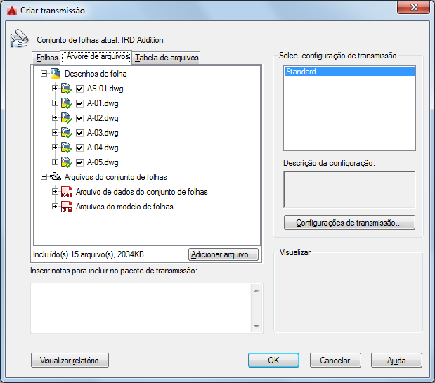

guia Árvore de arquivos (caixa de diálogo Criar transmissão)
Lista os arquivos a serem incluídos no pacote de transmissão em um formato em árvore hierárquico.
Nota: Nem todas as opções na ilustração estão incluídas no AutoCAD LT.
Por padrão, todos os arquivos associados ao desenho atual (como refex, estilos de plotagem e fontes relacionados) são apresentados. Você pode adicionar arquivos ao pacote de transmissão ou remover arquivos existentes. Os arquivos relacionados que são mencionados pelos URLs não são incluídos no pacote de transmissão.
Os desenhos a serem transmitidos estão listados nas seguintes categorias:
Lista de opções
As seguintes opções são exibidas.
Inserir notas a serem incluídas com este pacote de transmissão
Fornece um espaço para você fazer anotações relacionadas ao pacote de transmissão. As anotações são incluídas no relatório de transmissão. Você pode especificar um modelo de observações padrão a ser incluído em todos os pacotes de transmissão, criando um arquivo de texto ASCII chamado etransmit.txt. Esse arquivo deve ser salvo em um local especificado pela opção Caminho de pesquisa do arquivo de suporte, na guia Arquivos da caixa de diálogo Opções.
Selecionar uma configuração de transmissão
Lista configurações de transmissão gravadas anteriormente. A configuração de transmissão padrão é chamada PADRÃO. Para criar uma configuração de transmissão nova ou para modificar uma existente, clique em Configurações de transmissão.
Exibe a caixa de diálogo Configurações de transmissão, onde é possível criar, modificar e excluir configurações de transmissão.
Visualizar relatório
Exibe informações de relatório incluídas no pacote de transmissão. Inclui anotações sobre transmissão inseridas e anotações sobre distribuição geradas automaticamente que apresentam detalhes das etapas a serem seguidas para o correto funcionamento do pacote de transmissão. Por exemplo, se as fontes SHX são detectadas em um dos desenhos de transmissão, você será instruído sobre onde copiar estes arquivos para que eles possam ser detectados no sistema onde o pacote de transmissão está sendo instalado. Se você criou um arquivo de texto com anotações padrão, elas também são incluídas no relatório.
