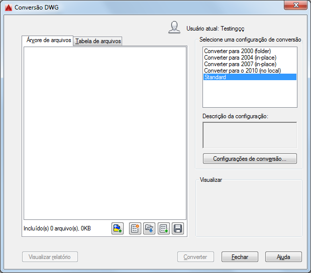

Caixa de diálogo Conversão DWG
Alterar desenhos de um tipo de desenho do AutoCAD para outro.
Exibe uma lista dos arquivos de desenho que deseja converter. Todos os arquivos que devem ser convertidos estão indicados por uma marca de verificação ao lado do nome do arquivo. Clique com o botão direito do mouse na área de exibição de arquivo para exibir um menu de atalho com várias opções.
List of Options
A caixa de diálogo contém as opções a seguir:
Guia Árvore de arquivos
Exibe uma lista de arquivos de desenho selecionados para conversão. Inclui o nome e o caminho, o formato atual e o status de conversão do desenho. Você pode adicionar arquivos de desenho ao clicar no botão Adicionar ou arrastando um arquivo. Você pode classificar a ordem dos desenhos se clicar no cabeçalho de uma coluna.
Guia Tabela de arquivos
Exibe a lista de arquivos de desenho a serem convertidos para o formato de tabela. Por padrão, todos os arquivos associados ao desenho (como referências externas relacionadas) são listados.
Botão Adicionar arquivo
Abre uma caixa de diálogo padrão de seleção de arquivos, na qual você pode selecionar arquivos de desenho para adicionar à lista de conversão. Este botão está disponível na guia Árvore de arquivos e na guia Tabela de arquivos.
Botão Nova lista
Limpa a lista de todos os desenhos, de modo que você possa selecionar uma nova lista de desenhos para conversão. Se a lista tiver sido alterada, será solicitado que você salve a lista atual.
Botão Abrir lista
Abre uma caixa de diálogo padrão de seleção de arquivos, na qual você pode selecionar um arquivo de lista de conversão em lote (arquivo BCL) e clicar em Abrir para abrir o arquivo.
Botão Acrescentar lista
Abre uma caixa de diálogo padrão de seleção de arquivos, na qual você pode selecionar um arquivo de lista de conversão em lote (arquivo BCL) para acrescentar a uma lista de desenhos existente na lista de conversão.
Botão Salvar lista
Abre uma caixa de diálogo padrão de seleção de arquivos. Selecione um arquivo de lista de conversão em lotes (arquivo BCL) ou insira um novo nome de arquivo.
Selecionar um grupo de configuração de conversão
Exibe uma lista das configurações de conversão salvas anteriormente. A configuração de conversão padrão é denominada Standard. Clique para selecionar uma configuração de conversão diferente, caso haja várias configurações presentes. Para criar uma nova configuração de conversão ou para modificar uma existente na lista, clique em Conversion Setups. Clique com o botão direito do mouse para exibir um menu de atalho com várias opções.
Preview group
Exibe uma imagem em miniatura de um desenho mostrado atualmente na lista de desenhos a serem convertidos.
Se uma configuração de conversão tiver recebido uma descrição quando foi criada ou modificada, a descrição será exibida no campo Setup Description. Clique no botão Configurações de conversão para acessar a caixa de diálogo Configurações de conversão.
