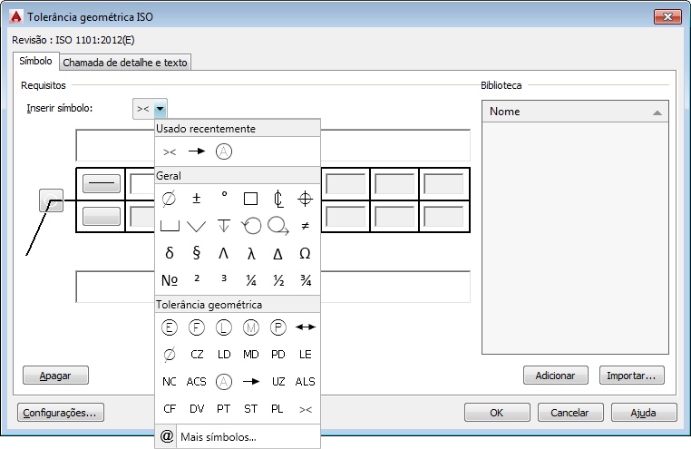

Agora, a tolerância geométrica suporta o uso de símbolos adicionais especificados pela versão 2012 do ISO 1101.
Os símbolos adicionais referem-se a:
- Operação de mediana
- Entre
- De... Para
- Zona de tolerância distribuída de forma desigual
- Qualquer corte longitudinal
- Operação de contato
- Distância variável (para referência comum)
- (tipo ou operação de situação) Ponto
- (tipo ou operação de situação) Linha reta
- (tipo ou operação de situação) Plano
- Somente para restrição de orientação
